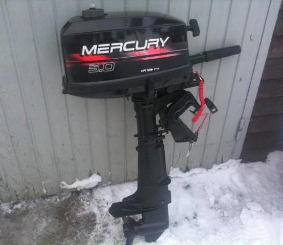

5hk, 20 kg, -98, 4500 kr.

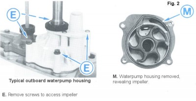

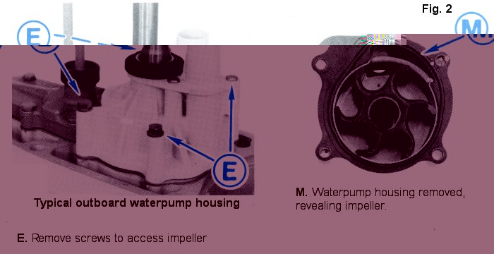

det som tar död på denna typ av motorer oavsett märke är att dom oftast hänger i luften där bak,det gör att gummiimpellern torkar,sedan värmenyper motorn (gummi är färskvara)..för det är väldigt få som byter impellern innan det är för sent,och det gillar ju tillverkarna av dessa motorer,det är därför som det är krångligt att byta dessa...så någon uppfinning som gör detta enklare lär nog aldrig etableras på motorerna,jämför impellerbyte på en inombordsmotor

matz skrev:..för det är väldigt få som byter impellern innan det är för sent,och det gillar ju tillverkarna av dessa motorer,det är därför som det är krångligt att byta dessa...så någon uppfinning som gör detta enklare lär nog aldrig etableras på motorerna,jämför impellerbyte på en inombordsmotor
Den uppfinningen finns redan och stavas luftkyld. Hondas lilla 2,3 hästare är just det.
Man vinner i vikt, nog så viktigt på en motor som åker upp och ned på akterspegel och akrepulpit, men förlorar i att (o)ljudnivån ökar.
Vissa av sailguides motorexperter sätter likhetstecken mellan hög ljudnivå och låg kvalitet. Detta är fel!

..man kunde ju om man ville tillverka impellrarna av en ex. silikongummi Används i uppdrag där kraven på väder- och temperaturbeständighet är höga. Utmärker sig dessutom av sin höga elasticitet.
