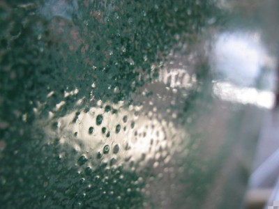

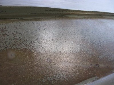

Så ni hade struntat i att slipa ner dessa bubblor/appelsinskal och bara köra vidare med fler lager?
Botten kan jag acceptera där spelar finishen så där jättestor roll.
Skädda
Mitt krux är att jag även renoverar däcket på båten och epoxybehandlar det med, eftersom där är bart laminat. Här vill jag ju, i alla fall delvis ha perfekt finish.

Det där ser inte som luftbubblor. Kan du haft fukt eller aceton kvar på ytan då du målat, eller (som jag misstänkte) kanske har det inte varit rent? Skit i rollern? Blandningskärlen?
Mitt i högdagern på bilden "skädda" ser du ett typiskt "fisköga". Det kan tänkas att det verkligen handlar om luftbubblor (mousserande epoxy?), men det är inte min första gissning att det är en brusten bubbla när jag ser det. Nu var jag negativ, men du inser förstås att det handlar om att skydda din investering i tid och arbete! Varför inte be någon på platsen, med erfarenhet, att kolla? Jag hade förstås inte fortsatt utan vidare på det underlaget

Jag har just återkommit från att måla tredje varvet med epoxi på egen båt och kan nog bekräfta att detdär inte ser ut som luftbubblor. Det måste nog vara fråga om orenheter i färgen eller gammal färg ifall du bedyrar att ytan varit perfekt ren.
