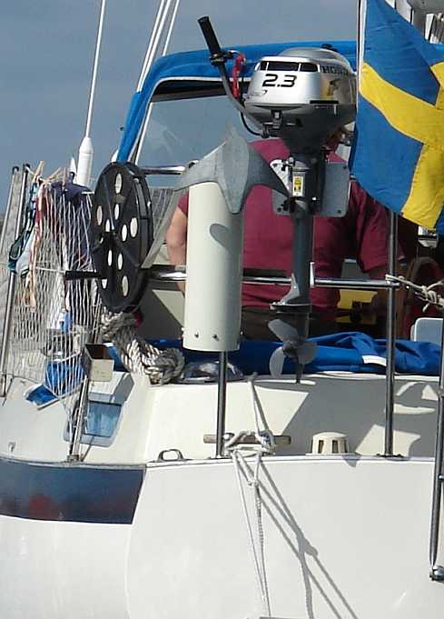

Helt klart förståeligt att inte vilja ha en massa tamp i sittbrunn, eller upphängt på insidan akterpulpit. Och också förståeligt att det är tungt att slita upp från stuvfacket. Sen är det heller inte så kul att stoppa ned ett skitigt ankare med dito våt lina i ett stuvfack.
Vi löste det hela m.h.a. ett avloppsrör, (var får man allt ifrån?) som lackerades i båtens färg. Rymmer med lätthet 5 m kätting och ful-Brucet. Nu har vi iofs ankarband, men ett längre och möjligen grövre rör skulle garanterat rymma 50 m lina också.
