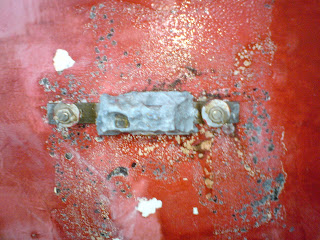

Slik så min IW 31 ut ved opptak nå i november. Båten har ligget to år i sjøen. Før sjøsetting for to år siden skrapte jeg av løs epoksy, slipte rust og la på tre strøk med epoksy primer. Det faktum at korrosjon og avflassing av epoksy i all hovedsak skjer nær sinkanoden er tegn på at anoden ikke beskytter kjølen, men snarere virker slik Seawolf har påpekt. Jeg kommer til å fjerne anode + bolter før neste sjøsetting.
- Harald

I mitt tilfelle er kjølen ikke elektrisk bundet til noe som helst. Kjølboltene er dessuten plastet over og malt med topcoat. Jeg satser derfor på å male med epoksy slik at 'kjølen ikke vet den er omgitt av saltvann'. Det er i allefall min konklusjon.

HaHa skrev:I mitt tilfelle er kjølen ikke elektrisk bundet til noe som helst. Kjølboltene er dessuten plastet over og malt med topcoat. Jeg satser derfor på å male med epoksy slik at 'kjølen ikke vet den er omgitt av saltvann'. Det er i allefall min konklusjon.
Den strategin medför att behovet av zinkanod på kölen försvinner. Det medför även att varken järnköl eller zinkanod tillsammans kommer att utgöra offeranoder för brons/syrafasta prylar, eller för en kopparhaltig bottenfärg. Vilket alltså gör att det inte växer på koppar/brons.
