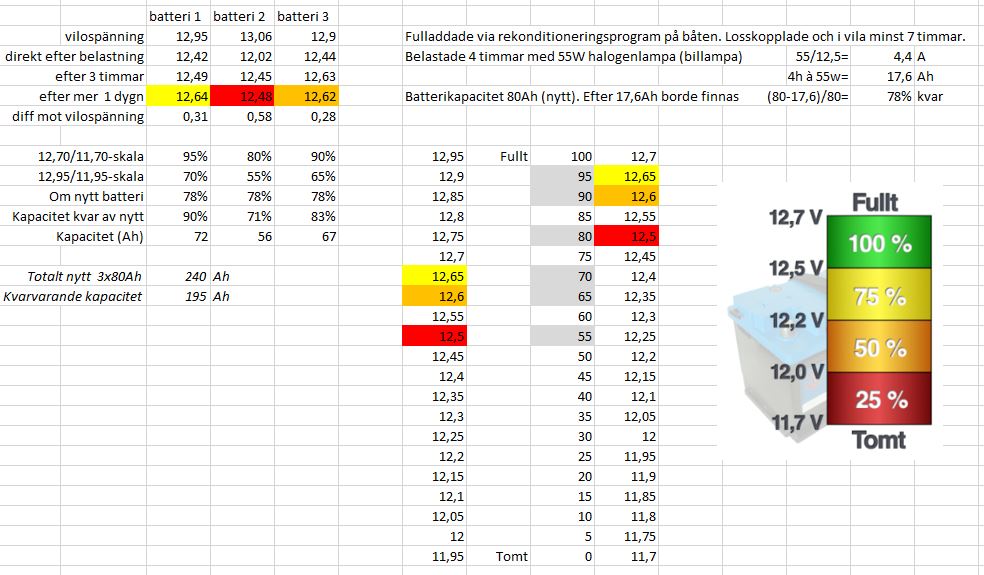

marede skrev:
sön 23 maj 2021, 12:59
Nu har jag testat alla tre batterier i banken. Men jag är osäker på vad jag kan läsa ut ur resultatet avseende deras skick?
Batteri 2 avviker från de andra två, och det är också detta batteri som indikerade i kontrollfönstret att något inte var som det skulle, och som jag fick fylla på med en liter vatten.
Alla batterier kördes med rekonditioneringsprogram, därefter var de losskopplade och i vila i minst 17 timmar.
Batteri 1
12,95V vilospänning
(55W lampa belastar batteriet i fyra timmar)
12,42V direkt efter bortkoppling av lampa
12,49V efter 3 timmar i vila
12,65V efter mer än ett dygn i vila
Batteri 2
13,06V vilospänning
12,02V direkt efter bortkoppling av lampa
12,45V efter 3 timmar i vila
12,49V efter mer än ett dygn i vila
Batteri 3
12,90V vilospänning
12,44V direkt efter bortkoppling av lampa
12,62V efter 3 timmar i vila
12,63V efter mer än ett dygn i vila
Kan man läsa ut något av batteriernas kvarstående kapacitet utifrån detta?
Det ser ut som två batterier (de "ungefär jämna") är litet piggare och misstanken är förstås att det delvis torra batteriet har sulfaterat på de "torra" ytorna. Nu är inte alltid allt förlorat för det, en möjlighet att prova är att ladda det trötta batteriet (2:an) med en vanlig garageladdare (glöm inte att toppa upp det), dvs ladda "litet för mycket". Din smarta laddare kommer att läsa av toppspänningen och sluta ladda då den friska delen av batteriet (plattorna som varit våta) är fulladdade. Litet förenklat, 2:an ser ut (för mig och batteriladdaren) som ett kapacitetsmässigt litet mindre batteri än de två andra, och kanske annorlunda beteende.
marede

Anders S skrev:
tis 25 maj 2021, 10:40
Batteri 1
12,95V vilospänning
Batteri 2
13,06V vilospänning
Batteri 3
12,90V vilospänning
Av någon anledning hade jag missat denna feedback, tack Anders!
Jag var inne på liknande resonemang efter en del fundering och läsning på Sutars hemsida, och kom fram till att jag (förmodligen) borde ha nånstans kring 85-90% kvar av kapaciteten på batteri 1 och 3, och ca 70% kvar för batteri 2. Men det beror lite på hur jag ska tolka spänningsvärdena eftersom min vilospänning ligger kring 13V och det normalt anges 12,7V som vilospänning för fulladdat batteri. Jag parallellflyttade skalan för fullt/tomt batteri så att vilospänning fulladdat blev 12,95V istället för 12,7V och helt tomt blev 11,95V istället för 11,7V, och så jämförde jag spänningen efter belastning (men i vila) mot vad den teoretiskt borde vara om man belastat motsvarande på ett helt nytt batteri.
Nu läste jag precis på Tudors hemsida om stratifiering (syraskiktning) som innebär att elektrolytens densitet är högre i botten av batteriet än vad den är upptill, och det märks genom att batteriet har hög vilospänning, ofta över 13 V. Fenomenet uppstår p g a att den svavelsyra som bildas vid laddningen har hög densitet och sjunker neråt i elektrolyten. Stratifieringen försvinner om batteriet laddas vid förhöjd spänning (15,5–16 V), vilket leder till att det bildas gas som virvlar runt i elektrolyten och blandar om syran. Eftersom stratifiering är ett tillstånd som måste hävas eftersom det i annat fall kommer att leda till sulfatering och bestående skador har moderna batteriladdare ett laddningsförlopp med förhöjd spänning i slutskedet av laddningen.
Det är inte otänkbart att det är stratifiering jag har problem då jag ofta mäter 12,95-13,05V i vila på mina batterier.
Nu har jag ju ingen "vanlig garageladdare" att tillgå Men jag har kört två olika (smarta) laddare med rekonditioneringsprogram utan märkbar framgång, men de kanske slutar när de anser att batteriet (den friska delen) är klar, även i detta laddningsläge?
Jag lutar just nu åt att byta batteri 2, alternativt alla tre batterierna och se hur dessa uppför sig under belastningenstest efter en eller två säsonger.
