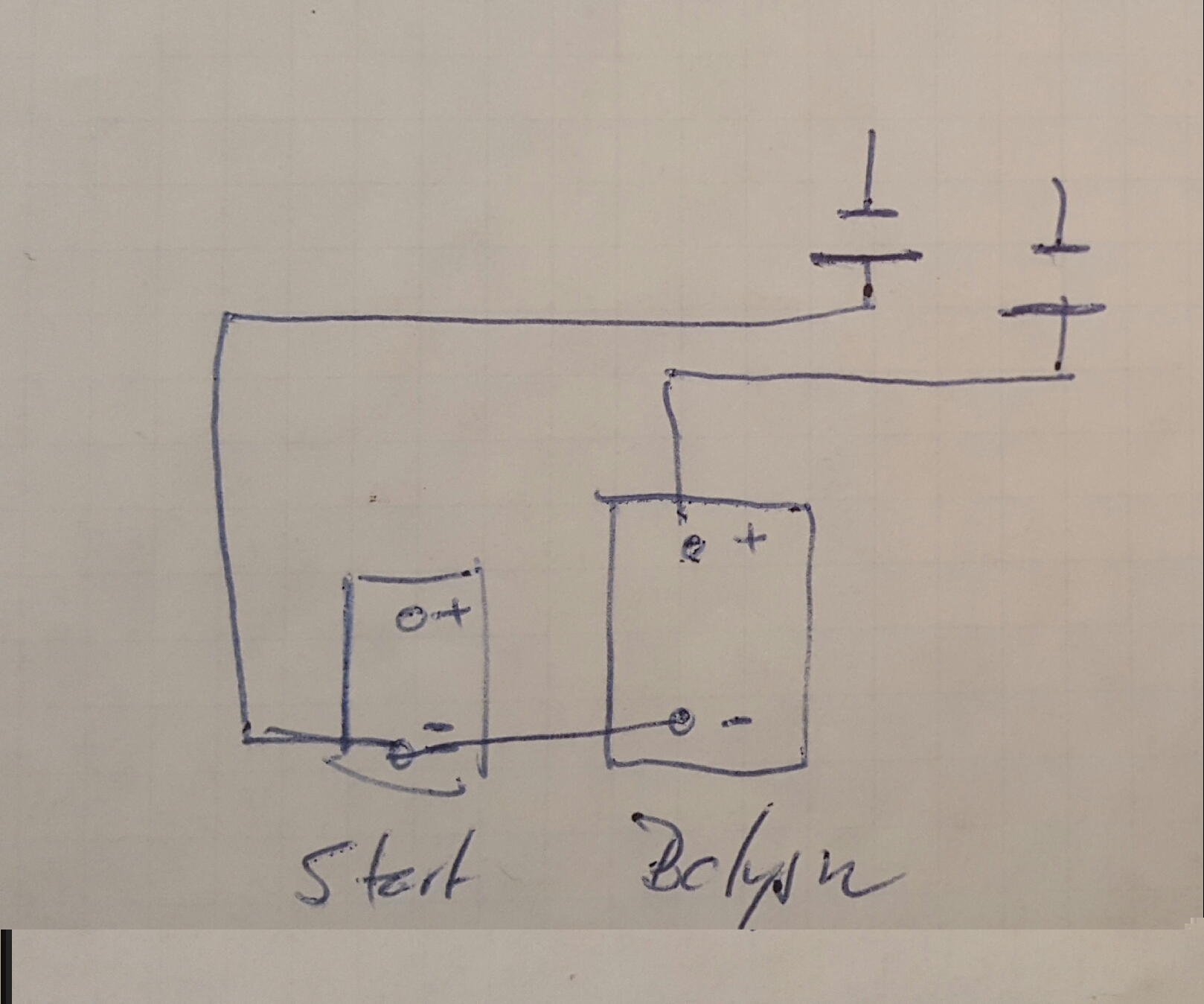

Jag har inte varit vid båten än men hittade denna skiss i pärmen från förre ägaren. Om jag tolkar det rätt så sitter det en brytare på minus och en brytare på plus. Hur det sedan är kopplat mot motorn återstår att se. Jag återkommer när jag haft möjlighet att kontrollera detta.

Nu har jag kollat på plats i båten.
En brytare som bryter förbrukarbatteri plus från elcentral plus.
En till brytare som bryter startbatteri minus från dels elcentral minus, dels minus till motorblock.
Jag antar att det är ett enpoligt system med manuellt bortkopplad batteriminus (enligt Sterkys bok)?

Inlägg av Anders S » tis 11 apr 2017, 21:57
Då drar jag slutsatsen att "förre ägaren" tänkt sig att bryta system-minus ("jord") för att (trodde han) eliminera läckströmmar. Problemet här är förstås att när man bryter minus till motorn och har plus till resten av systemet kommer det att bli fina möjligheter till tjuvströmmar om man inte har minutiös separation av alla kretsar.
Anekdot: Jag hade på en tidigare båt säkringar både på plus och minus. Då minus-säkringen till kylboxen ärgat startade kylboxen i alla fall, för den fick ström via akterlanternan. Att denna tändes samtidigt med att kompressorn gick dröjde länge innan någon såg... :-)
