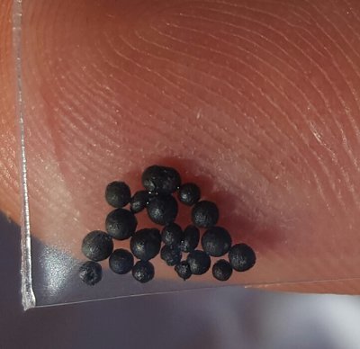

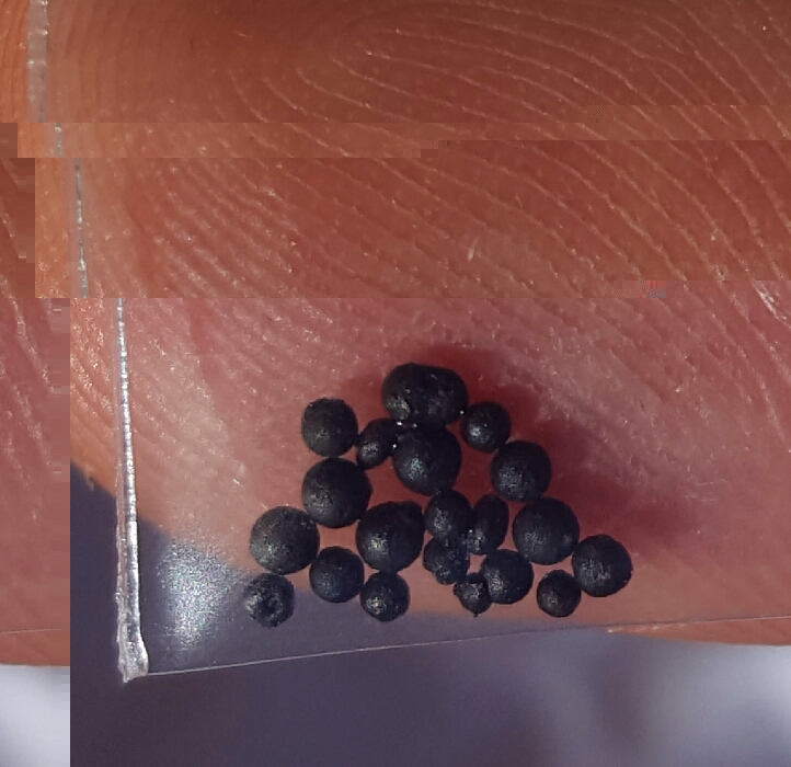

Hittade följande små kulor i expansionskärlet. Rostflagor, sot, pannsten, eller vad kan det vara??
Re: Elfel cirkulationspump färskvattenkylning?
Gummirester från nån gammal packning som snurrat runt i systemet bra länge?
- marede
- Inlägg: 436
Nej, de är för hårda för det.Surtomten skrev:Gummirester från nån gammal packning som snurrat runt i systemet bra länge?
