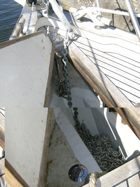

Eftersom tråden delvis kommit att handla om alternativ till att borra hål i däcket för tömningsbeslaget. Så här har jag gjort:

Det är ju också en lösning att göra som SYBY. Men om olyckan är framme och det skulle läcka lite när man tömmer, eller söla med sugslangen så är det ju inte så kul att få det i ankarboxen.... Jag föredrar beslaget på däck. Lätt att komma åt, lätt att spola rent om det behövs.

För min del tar jag hellre ett eventuellt spill ner i ankarboxen, som också är enkel att spola igenom.
Ett viktigt skäl för placeringen i mitt fall är att färskvattenpåfyllningen sitter på skarndäck, nära lägsta punkten och avrinningen från däcket.

Då förstår jag att du inte vill ha beslaget på däck, SYBY.
I mitt fall sitter beslagen tvärt om. Färskvattenpåfyllning längst fram i fören där däcket är som högst och toatank beslaget ungefär midskepps
