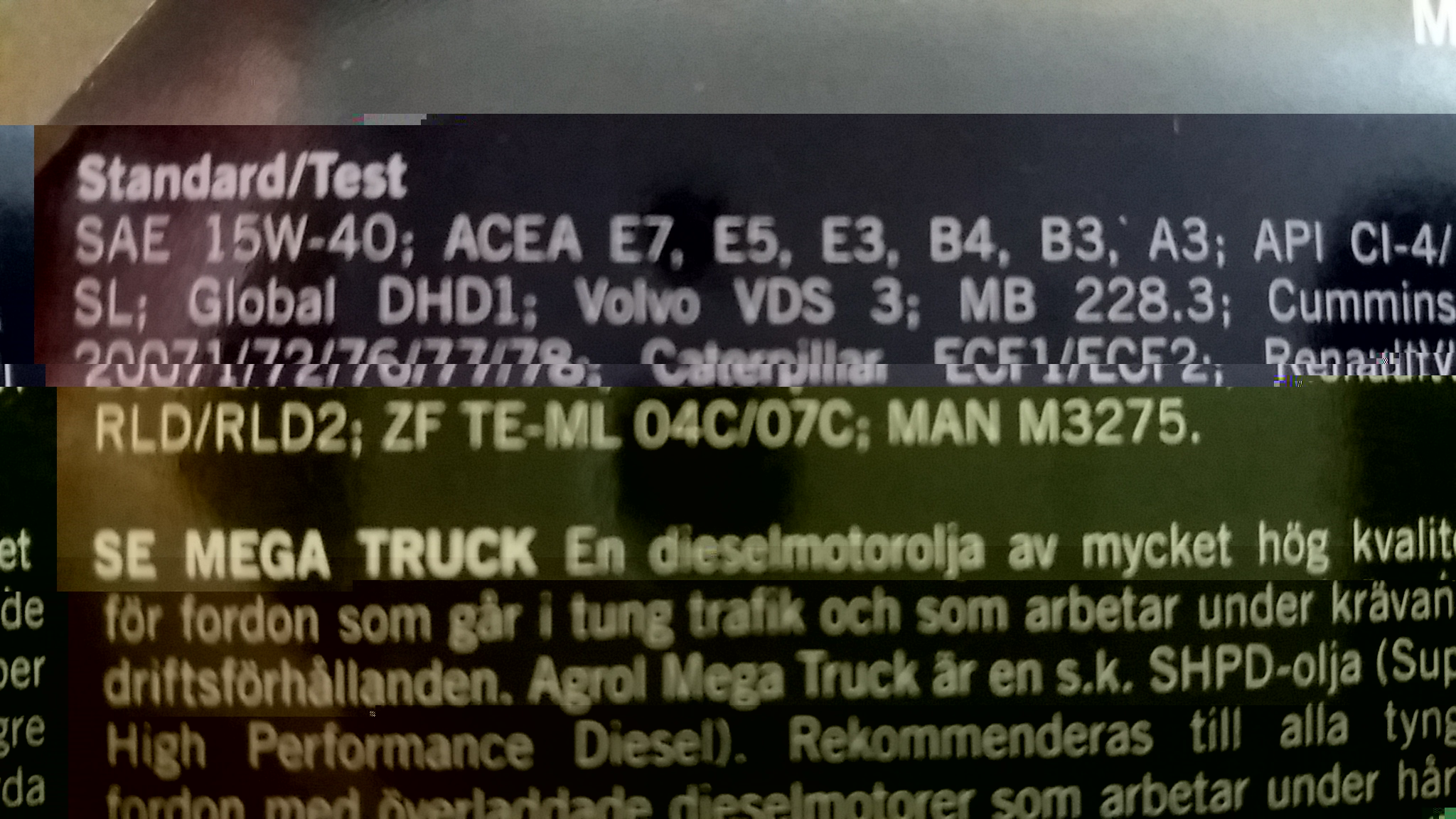

Inlägg av Anders S » tor 05 feb 2015, 12:01
Vill man ha en enkel förklaring till varför Volvo nu menar att det går att köra 200 timmar hittar man ju den rätt så enkelt i att man sliter på 10 liter olja i stället för fyra eller fem liter. Med samma effektuttag på motorn blir slitaget på oljan proportionellt mot oljevolymen. Däremot vill ju även Volvo ha färsk olja över stilleståndsperioden, så man åker ju på att byta olja i alla fall, även om det är ett ansenligt antal drifttimmar kvar.
Men om man vill vara en extrem snåljåp, så fyller man motorn med uppehållsolja olja av litet enklare kvalisort, och så återanvänder man "finoljan" en säsong till. Men det handlar mer om var man handlar , tror jag.
Tll Volvo säljer Agrol (Granngården) en klassad olja (VDS-3) till rimliga priser
http://www.granngarden.se/Agrol/Motorol ... 49857_BASE 20 liter kostar dryga tusenlappen. Den hade jag vågat köpa, och så hade jag bytt olja varje höst, "vare sig det behövs eller ej".

Anders S skrev: Tll Volvo säljer Agrol (Granngården) en klassad olja (VDS-3) till rimliga priser
Swedol har OKQ8 T750 VDS-3-olja för 666 kr: http://www.swedol.se/of-619506.html
Re: Motorolja
Inlägg av Anders S » fre 06 feb 2015, 07:23
Där ser man! Nu (för att vara generell) gäller det ju bara att kolla upp så att klassningen passar den egna motorn. Volvos klassning gäller ju för Volvomotorer och det är faktiskt inte alldeles säkert att alla motorer är helt lika, litet beroende på hur de ser ut inuti (lagermetaller och annat). Men köper man motorolja i yrkesaffärerna får man andra priser även i (relativt sett) "småförpackningar". :-)

Tror ni på denna oil till Yanmar http://www.granngarden.se/Agrol/Motorol ... 64758_BASE anno 1985?
Re: Motorolja
Inlägg av Anders S » mån 15 maj 2017, 08:52
Den är sannolikt fullt duglig, men det är enklare att jämföra oljor när man har databladet (klassificeringar). Det står granngården inte till tjänst med när det gäller denna olja, men den finns här: http://webshop.agrol.se/UserFiles/file/ ... uck_sv.pdf.
Annars passar en standard dieselolja 15-40 vanligen bra till litet äldre dieslar. Det viktiga är additivpaketen, det skall vara en dieselolja, och inte alltför tunn, för den här (vår) typ av diesel. 15-40 ligger mitt i spannet för en SAE30-olja. Så har du en 80-90-tals tre- eller fyrcylindrig Yanmar blir det säkert bra. Den här oljan duger bra (se specen).

Inlägg av Guitar Nilsson » mån 15 maj 2017, 18:05
Köpte den oljan o bytte idag. Plus filtret. Min GM30F spinner som en katt. Fjolårets Texaco olja av lika hög kvalitet var så fin att den säkett gått lika bra en säsong till.Om det inte vore rejäl nordlig vind som känns som ett par tre minus skulle jag stuckit ut på havet nu.
