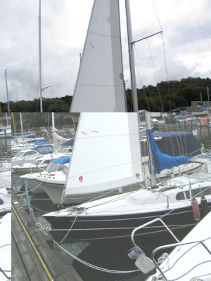

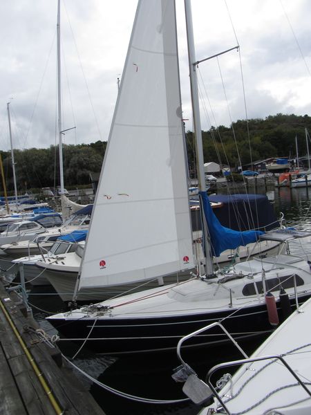

När jag behövde nya segel, så skilde offerterna inte så mycket.
Jag valde Lundh sails som ligger nära mej.
De har sytt upp trenne segel till mej, och levererat "fockrulle" till mej.
De "prackade" inte på mej den dyrare utan föreslog en billigare som passar mitt seglande.
Betalar gärna "lite" mer för att få en personlig kontakt, det är guld värt.
http://lasselundell.se/segel.html
