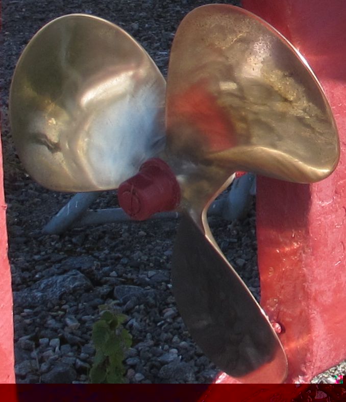

peterh skrev:Lasse,
jag tycker mig ana att du polerat din propeller med smärgelduk.
Detta tror jag är obra då man får ett repigt ytskikt som tulpanerna finner högst behagligt.
Skall man bearbeta bör man polera så att alla rester av "smärgelrepor" försvinner, autosol eller
liknande. En spegelblank yta är vad man skall ha.
Tycker du inte att den är blank? :wink:
Förste skrapades proppen med plast (isskrapa), sedan våtslip med 800 och 1200 papper därefter autosol.
Så din "aning" stämde inte.
Kunde fortsatt med "Häxans puts" men jag tycker att det räcker.
peterh
Inlägg: 1211
Ort: göteborg
Re: Havstulpanuschlingar....
Inlägg av peterh » mån 29 sep 2014, 19:29
Jodå propellern är blank.
Men det ser ut som om den har parallella slipspår vilket innebär att den har mikroskåpiska
repor, något som havstulpanerna utnyttjar.
Mera polering tills inga "stjärnmönster" finns i reflexerna.
( jag kan mycket väl ha fel, det är svårt att de på ett enda foto taget på distans)
