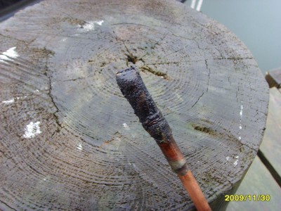

Det som framgår av olika rapporter och utredningar är att dieselbakterier dels behöver vatten (de växer till i vatten/dieselgränsen), dels får det inte finnas något som bekämpar dem (typ, Grotamar). Sedan verkar de trivas extra bra i FAME- (RME-)berikat bränsle, möjligen därför att bakterierna är mycket vanligare där genom framställningsmetoden. Så håller man sig framme på alla dessa tre områden bör man ju klara sig bra - inget vatten (och bort med det så fort man hittar det), gift i förebyggade syfte och undvika RME. Men kan man hålla vattnet borta är det viktigast.
Jag tror personligen att påfyllningen är den stora boven. De beslag som brukar användas sitter ofta på däck, ofta på relingen och om O-ringen läcker, så rinner det garanterat in. Det finns en del argument för att ha dieselpåfyllningen väderskyddad.

Vi har nog ett stort konstruktionsfel i många av våra tankar. Ett sugrör som slutar en bit från botten utan någon bra ficka att tappa eller suga upp vatten. En ganska liten mängd vatten blir i en plan tankbotten till en stor yta med vatten där bakterierna trivs i skiktet mellan diesel och vatten. Vid dåligt väder rörs allt detta upp med stopp som följd. First är på rätt väg, ta upp skräpet med en gång och töm ut det via förfiltrer. Jag har byggt om min tank på detta sätt och har aldrig gjort rent den trots att den är 30 år. Den håller sig ren själv när motorn går.

Ove T skrev:Vi har nog ett stort konstruktionsfel i många av våra tankar. Ett sugrör som slutar en bit från botten utan någon bra ficka att tappa eller suga upp vatten. En ganska liten mängd vatten blir i en plan tankbotten till en stor yta med vatten där bakterierna trivs i skiktet mellan diesel och vatten. Vid dåligt väder rörs allt detta upp med stopp som följd. First är på rätt väg, ta upp skräpet med en gång och töm ut det via förfiltrer. Jag har byggt om min tank på detta sätt och har aldrig gjort rent den trots att den är 30 år.
Hälsningar Ove
Nja jag tycker nog tvärtom. Ha utsuget för diesel en bit över botten, detta hindrar vatten och smuts att sugas upp. Däremot skall
man ha en avtappning i lägsta punkten samt en vana att dränera tanken. En sådan konstruktion ger en viss immunitet mot
mindre mängder bakterier och vatten.
