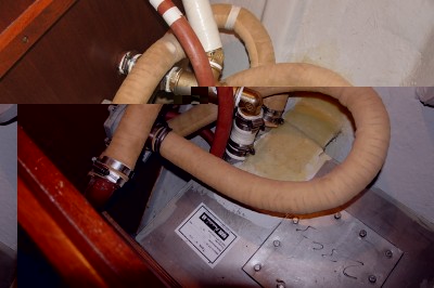

Bilden före jobbet att instalera sugtömning slang från tank till sjötömning bort (markerad två tejp) syns lite dåligt.
sen här ser det ut efter jobbet nästan klart 1 1/4 tum T- rör,en rak, en 45 + en 90 graders vinkel återstår slang upp till däck genom skott. Röd slang luftning kommer ev, sätta in en till i insp.lucka på tank som går ihop till ny större genomföring.
Kommer att kolla vid sjösättning då det inte nu går att suga på vinterplats.
Vill gärna ha kommentarer.

Jag anar att du fått den tama bläckfisken "på köpet", men skall du mecka ytterligare, så fundera på hur (om?) du kan dra ledningarna kortare och rakare. I min värld (toavärld) är det en fördel om man inte har för mycket att välja på. Är det genomförbart att du helt enkelt alltid spolar till tanken, och tar jobbet att tömma den på lämpligt sätt? Då minskar man avsevärt riskerna för ett slangbrott. Jag gillar att ha isoleringsventiler mellan olika komponenter i systemet och därför också så få komponenter som möjligt. Måste du ha trevägsventilen eller kan den inte göra bättre nytta mellan pumpen och T-röret ?

Bra förslag har haft tänket men eftersom det inte blir helt slut förän tidigast 2015 har jag möjliheten kvar att köra rätt ut, kanske inte så bra men har inte andvänt tanken innan så mycket, ser en bra lösning i framtiden med att ta bort rätt ut och bara ha tank skall jag då plugga sjötömning eller.
Har ventil mot havet efter sjöpump, det blir en del mindre slangar om jag gör enl Ert förslag men har inte plats till ventil mellan sug och sjö förrutom den mot sjön frågan är om sjöpump kan ta skada vid sugtömmning? Den vita slangen på bilden med 45 gradaren är bara löst ditsatt och inte klämmad bara för att visa hur det blev kommatt gå in i gardrob och upp genom däck med förhoppningsvis rätt genomföring ISO 8099:2000 110 mm.

När folk frågar mig hur man kan göra brukar jag tycka att:rowe skrev:Bra förslag har haft tänket men eftersom det inte blir helt slut förän tidigast 2015 har jag möjliheten kvar att köra rätt ut, kanske inte så bra men har inte andvänt tanken innan så mycket, ser en bra lösning i framtiden med att ta bort rätt ut och bara ha tank skall jag då plugga sjötömning eller.
Bra förslag skall överväga men tiden går och sjön suger.
Med en hög tank, så sätter man "T-röret" mellan tankbotten och hav, och med en ventil till havet (och i mitt fall, också tanken). Då går avloppet från toan alltid till tanken, och om man är "utanför 12M-gränsen" direkt ut i sjön.
Med en låg tank ersätts "självfallet" av en pump och före pumpen ett t-tör för sugen, och så får man ta besväret att (om man är utanför 12M, förstås) genast eller senare tömma tanken med pumpen efter att ha spolat.
Isoleringsventiler sätts in efter tycke och smak - jag har en mellan toa och tank och en på tanken och mot sjön. Allt jag sparar i korta ledningar har jag bränt på ventiler...
Toan är i båda fallen alltid kopplad bara till tanken, en enda slang. Om man tänker så kan man ju också vara säker på att ingen gör ett misstag i hamn (byggd eller natur-) och släpper något rakt ut - detta har ju varit viktigt även innan lagen kom. Idiotsäkert kan det inte göras, men det krävs ju i ditt fall i så fall att man med vett och vilja pumpar ut - det sitter ju långt inne.
Med din uppenbarligen fungerande bläckfisk hade jag heller inte gjort mer än en komplettering i sommar. Sedan kan man i lugn och ro göra ledningarna mer kompakta, efter att ha fått erfarenhet.
