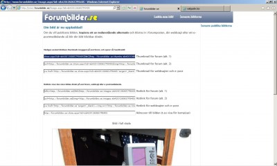

Lasse L skrev:Test
Laddade upp "din" bild. Fick efter en stund en "kod" som jag kopierade över hit.
Vola och det fungerade.
