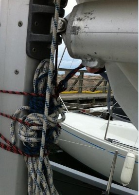

OK då tror jag att jag är med på noterna, Enligt vad jag kan se så ser det ut som vi har Harken system som revning, (Singel line) men det blocket jag ser framme vid masten (se bild 2 skiss) finns inte, kan det vara så att det är ersatt av det blocket som finns på min bild? alltså det som sitter på undersidan av bommen ? isåfall stämmer det du skriver fast jag skall bara dra linan ifrån där den kommer ut från bommen framme vid masten (Se bild 1) upp igenom öglan och sedan ner igen?
Verkligen tacksam för all hjälp jag fått av er!

Om blocket passar att dra linan i så är det säkert så det skall vara. Det är lite svårt att se på din bild.
Själv har jag inga block utanför bommen, tre block infällt i var ände på bommen, två för rev och ett för bomuthalet.
Lite kreativ dragning av linor så kommer det att lösa sig, var inte rädd för att prova lite, man lär sig mycket på det också.
