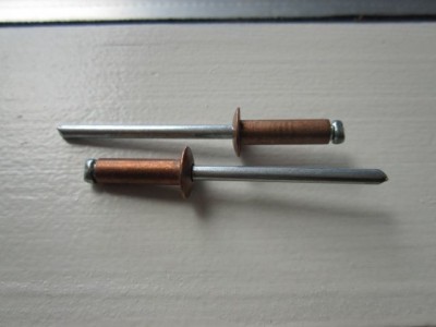

Hej Alla hjälpsamma seglare,
Skall nita om spridarbeslag i rostfritt mot masten och inhandlade nitarna på bilden i en marin affär i Köpenhamn. Är lite fundersam till färgen på niten. Har sett Monel nitar som med tiden blivit grönaktigt ärjade men aldrig sett någon som har denna kopparfärg.
Handlaren försäkrade att det skulle vara Monel. Vågar man nita på beslaget med dessa nitar?

Det är inte orimligt. Monel är en legering, till större delen bestående av nickel och koppar.

Vad jag har sett på nätet så är många monel-nitar kopparfärgade (eller åt det hållet). Den monel-nit som jag använde senast var dock färgad som rostfritt ungefär.
http://www.electricalplumbingbuildingsu ... ar-of-1000
http://www.google.com/imgres?q=monel+ri ... x=81&ty=95

Tack för svar. Hur kan man enkelt testa? Nita ihop en bit alu och RF och lägga det i en burk med riktigt salt vatten?

Jag skulle hellre köpa nya nitar från en pålitlig källa.
Bor du på Själland? Åk då till Seldén i Humlebæk och köp nit.
