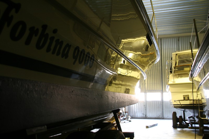

Enda sättet att lyckas med polering till 100% är att ha bra podukter, det gäller att börja från grunden. Tvätta noga bort allt salt och fett, beroende på hur matt eller repigt skrovet är så så väljer man medel effer behov. Använd alltid polermaskin om ni vill uppnå ett riktigt bra resultat och då en med dubbla hättor som snurrar motsatt håll.
Har men en trissa så kommer polerrosorna fram efter några veckor.
Jag andvänder Smartabs produkter.
Först AMAZE med polering och wax i samma, sen skydd med SILVER ONE som får härda i 24h.
Med skyddet Silver one så är skrovet lika blankt när båten tas upp i November. Det ända sättet att få bort Silver one är mekaniskt, alltså polera bort det.
