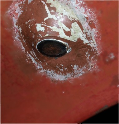

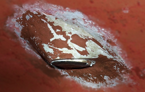

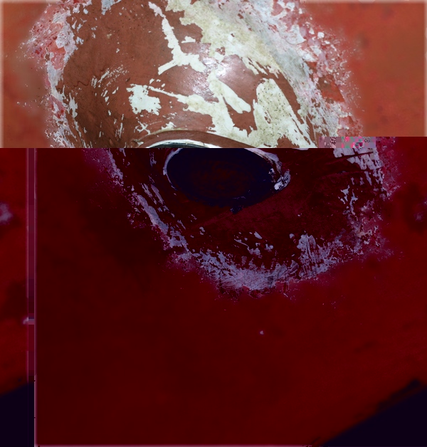

Jag ska försöka fixa några bilder. Det är en ganska mjuk och vackert skulpterad bula om jag får säga det själv ....

Nu fick jag ett par bilder. Inte helt enkelt i mörkret! Färgen har delvis försvunnit pga att jag ej grundmålat, en liten finspackling ska göras först.
Bet. "Fairing Block" skulle jag slipa ned till plasten och sen limma med epoxi.
