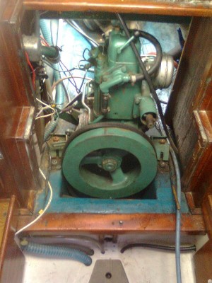

Det var en intressant läsning, jag är väldigt tacksam för era synpunkter. Själv har jag konstaterat att det är bättre med en "sprillans ny" Lombardinimotor i stället för en VP MD1, fastän md;ettan inte har någon kamrem
. MD;ettan skall enligt uppgift vara nyrenoverad och finns det någon intresserad, så är den till salu. Den, (MD;ettan), kommer inte in i "Bianca Jagger" mer, utan där skall en Lombardini LDW 702 M "trona". Är övertygad om att det är en väldigt bra motor jämfört med övriga marknaden. Har studerat detta noga, innan jag slog till. Återkommer alltid till; "skall man leva i nuet, så gäller det att vara där". Jag tror att det kommer att gå flera år innan undertecknad behöver meka med just motor eller backslag. Plats att utföra service finns i överflöd se bifogade bilder. Kommer med ledning av vad som sagts, att följa rekommendationen om att flytta upp avgasröret och plasta igen det gamla hålet.
