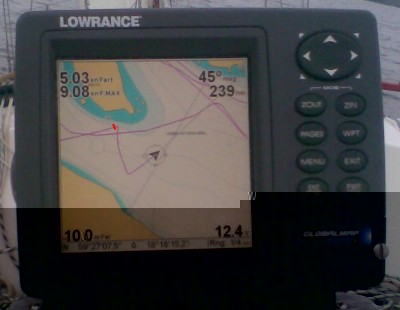

Igår var det dags för första turen för säsongen. Vinden var SO och vi kryssade ut ur Svinningeviken i runt 4-5 knop. Jag noterade att vi inte skulle klara udden och tänkte precis slå strax innan sexmeterskurvan då graniten drabbade oss underifrån. Kabom! Båten lyftes upp och vi gled över med ett plask. Det var över på en sekund och efteråt tänkte jag: vad var det där?? Tittade på plottern som inte visade något konstigt och direkt efter smällen visade ekolodet 5,7 m (enl SMHI var det c:a 7 cm lågvatten). Det finns en sten på tremeterskurvan men här var vi på relativt djupt vatten på andra sidan. Efter inspektion upptäcktes ett litet läckage så det blir lyft och reparation på varvet strax intill. Finns det ett samband tro? :wink:

Jag undrar jag också - är det verkligen felmätt? Vattnen där är ju så trafikerade sedan urminnes tider att jag undrar om en sten på ett djup < 2m (jag vet inte vad din båt sticker) skulle bli oupptäckt under alla år.
Undrar om inte din plotter behagade skämpa aprilo och att det i själva verket var den markerade stenen eller en utpost från den som du stötte på.
Men lämna för jösse namn över detta till Sjöfartsverket så att de kan kontrollera och eventuellt korrigera.

Jag ska ro dit med jollen vid tillfälle och se om stenen på tremeterskurvan verkligen ligger där den ska eller om det är den som ska ritas in längre ut. På andra sidan stenen var det ju djupt så vi var aldrig innanför tremeterskurvan. Sen ska jag placera en boj där så kanske det kommer nåt gott ur detta.
GPS-antennen sitter bra och jag tror vi hade runt 10 meter missvisning vid tillfället. Det är inga plötsliga hopp i spåret iaf.
Sjöfartsverket är meddelat men jag glömde fråga om jag fick döpa grundet om det är en ny upptäckt. :wink:

Paddy skrev:..Jag ska ro dit med jollen vid tillfälle och se om stenen på tremeterskurvan verkligen ligger där den ska eller om det är den som ska ritas in längre ut. På andra sidan stenen var det ju djupt så vi var aldrig innanför tremeterskurvan. Sen ska jag placera en boj där så kanske det kommer nåt gott ur detta....
Det vore ju inte första gången en gammal sjömätare ritade ut 3-meterskurvan väl frikostigt. Det är ju mycket möjligt att det går in en tunga med betydligt djupare vatten SO om stenen som man bortsett från eftersom man då ansåg att den inte har någon navigatorisk betydelse.
Nu ser jag inte skalan på din bild. Men nog verkar det som att felet skulle vara i storleksordningen 30 m om det faktiskt är den utmärkta stenen du smällde på.
Kombinatioen av något 10-tal meter fel i plottern och de sjökortsfel man måste räkna med är det inte omöjligt att det faktisk bara finns en sten. Och att den kanske är något felaktigt utsatt i kortet.
Men det är ju bara en spekulation.

Idag kom svaret från Sjöfartsverket och dom skriver att området är bristfälligt sjömätt, senaste mätningen utfördes 1913, men att en granskning av flygbilder tydligt visar att det finns ett grundare område där vi gick på. I nästa upplaga kommer det finnas en grynna inritad där. Bifogat i brevet finns en förhandsbild av hur det kommer att se ut i den nya upplagan av sjökortet, samt en pannlampa med batterier som plåster på såren. :wink:
När vi lyfte båten nån vecka efter smällen visade det sig att vi gått på precis i underkant, klockan fem, på kölen. Plastskador & Montage i Svinninge kommer att ta hand om båten under tre veckor i höst och plasta kölsvinet utifrån. Det syns inga skador inuti, förutom det minimala läckaget, men utanpå syns sprickor i spacklingen mellan skrov och köl.
Undrar om det här området borde ha ansetts "säkert" och att Sjöfartsverket därför borde ta min självrisk, eller om jag var så långt från farleden att jag får skylla mig själv? Antagligen det senare eftersom det inte finns någon farled inritad. Men nu har ni fått veta hur det går till när man sjömäter grynnor. :D
