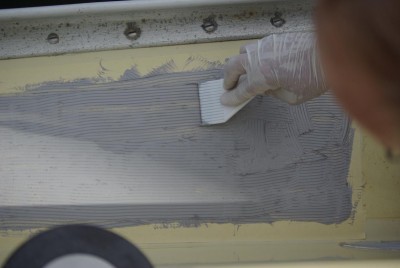

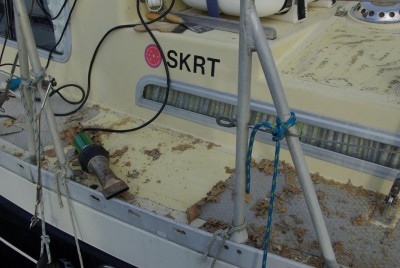

Min fru och jag tog bort gammal Treadmaster, det bästa sättet vi fann var en rejäl värmepistol och skrapa. Den verkade ha varit limmad med någon slags epoxy. Tog väl ca 5-6 dagar för oss bägge. Sedan slipade vi ytorna med excenterslip. Den nya matta var TBS. Vi var tvungna att slaviskt förja de gamla mattornas form då allt lim inte gick att få bort från halkskyddsmönstrei gelcoaten och dessutom var den solblekt där den inte täcktes av Treadmaster.
För att finna den exakta formen på bitarna gjorde vi mallar av kraftig plast (fuktspärr för hus) som vi lade ut på däck, då var det enkelt att se konturerna av gamla mattan och att rita av och klippa ur varje bit. Det blev 52 bitar vill jag minnas. Vi limmade med vanlig grå Sikaflex och för att slippa kladd lade vi bred maskeringstape med överlapp inåt, lade på mattbiten och skar rent tejpens innerkontur. Alla mallar, skäning av matta och limning tog drygt en vecka för oss två som jobbade parallellt.
