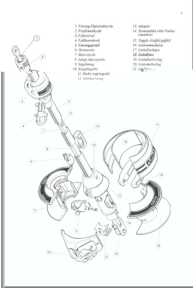

Hej, nyttjar ni linhållaren i era Furlex rullfocksystem? Tanken är väl att den ska applicera lätt tryck på linan och på så vis undvika trassel. Nr 18 i bilden som visar ett 200s/300s system.

Ja det gör vi. Det är väl inte frivilligt (om man inte demonterat den med flit)? Eller fattar jag inte vad du menar?
Linhållaren sitter ju därinne och fjädrar med (ut) ju mer du rullar ut seglet och dess funktion är ju precis den du beskriver. För att inte för mycket kontrollina skall rullas upp på samma ställe och sedan trilla in (mot centrum) och orsaka trassel så gör hållaren att linan rullas ut jämnt.

Orsaken till frågan är att jag köpte en 200S där linhållaren ej var monterad. Jag har hört både för och nackdelar med att ha den ditsatt. En nackdel ska vara att tampen riskerar att skära in i mellanrummet mellan trumma och linhållaren.
Sen bör man också lägga utrullningstampen ett varv runt en vinsch när man släpper ut seglet, för att få motspänning och på så vis undvika trassel. Mycket med det där.
