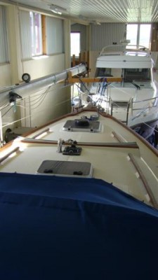

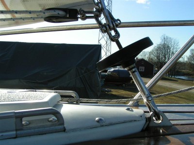

Då har jag en av dom...

Jag har inte sett någon 40H med inplastad skena på däck förut men jag tror detta var beställt från början.
Självslående på kutterstag med pistolhakar och jag har inte provat det än men är jättesugen nu (köpte båten juni-08).
Kutterstaget sitter på däck, relativt långt fram och sen furlex med genua på framskjutet stävbeslag mellan peket och stävnosen.
