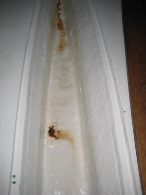

Är nybliven Maxi 68-ägare, och ny medlem här.
Undrar om det kan vara rostiga kölbultar som syns på bilderna?
Förre ägaren hade inte märkt någon skillnad i "rostfärg" från då han köpte den (för 2 år sedan).
Vad kan det vara för problem? Åtgärd?
Mot fören:

Nu får du på jakt.
På ena bilden ser det ut som att man plastat över kölbultarna (muttrar och pinne kan det också vara) och så har det rostat. Du får peta runt litet, borsta rent, dra litet (låna rejäla verktyg) och så skyddsmåla. Det finns inget som nödvändigtvis säger att det läcker, men vattnet kommer åt muttrarna/skruvskallarna, så mycket går att förstå.
Någonstans finns det en kombination av läckage och vanligt bonnjärn. Det ser ju ut som att det runnit vattenskadat vatten ner i kölskarpen via den snygga rostfärgade rännan! Det kan vara hela eller större delen av problemet, men det gäller ju att reda ut varifrån vattnet kommer.
Re: Skit i kölsvinet?!
Kan tillägga att det från fabrik är överplastade kölbultar på vissa "årsmodeller" medan andra "årsmodeller" har synliga. Överplastade tror jag är vanligast på 68:an.
