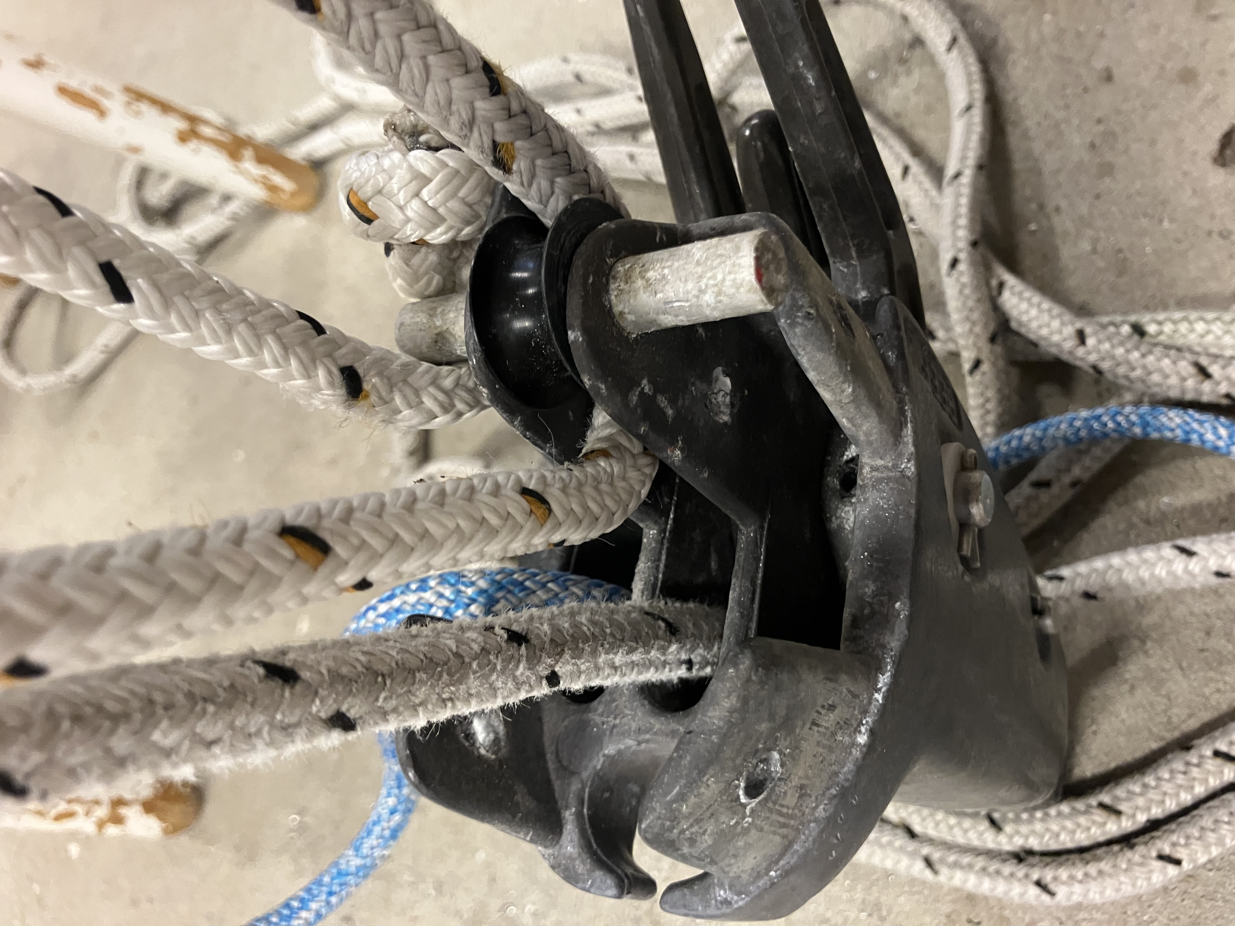

Bomuthal trissa i nock
Inlägg av Fiskpralin » lör 25 okt 2025, 14:17
Plockat ner bommen (selden 1985 på en HR29) för att få rätt på ett ihopkärvat uthal. Den lilla svarta trissan rullar inte så jag får väl skaffa en ny, men blir fundersam på hur det är tänkt här egentligen. Uthalet är fyrskuret med fiolblock inne i bommen och den här trissan är helt olagrad. Det blir ju jättemycket friktion även om den skulle rulla ok obelastat (vilket den inte gör nu). Ska det sitta ett block här egentligen?

Re: Bomuthal trissa i nock
Inlägg av Anders S » lör 25 okt 2025, 15:25
Trissan är inte olagrad, på det sättet. Däremot kan lagringen genom ålder och korrosion blivit trög. Rent tekniskt är ett glidlager alldeles utmärkt, men om trissan inte rullar beror det antagligen på korrosion på axeln. Så "ny trissa" kan kanske behövas, men att göra axeln ren och slät är viktigare. Går det att montera ett block på något lämpligt sätt kan det också lösa problemet om axeln är bortom räddning. Då kan man antagligen sätta blocket i axeln. En annan möjlighet är att byta aluminiumaxeln mot en stålaxel (syrafast) och en ny blockskiva med rätt diameter.
