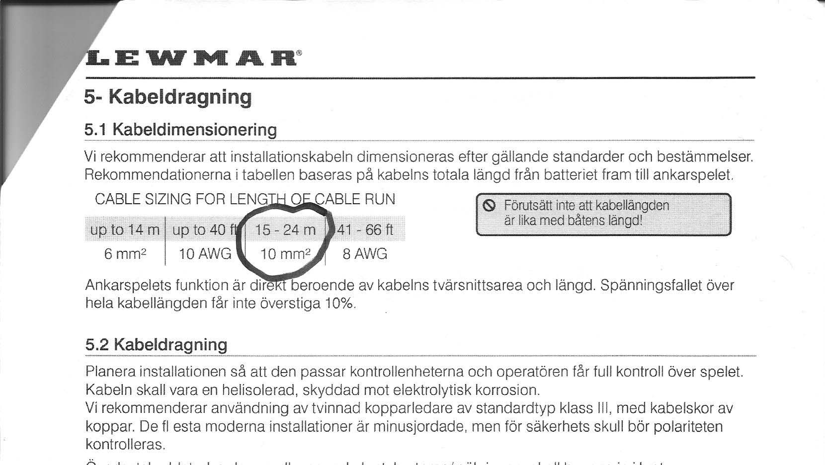

Läser jag Lewmars installations och användarmanual så står det att "Rekommendationen i tabellen baseras på kabelns totala längd från batteriet fram till ankarspel" och enl tabellen 15-24 m = 10 mm2, utan extra batteri till ankarspelet!?
Vem ska man tro på, tro på när?

Det kan man fundera på.Kenta skrev: ↑sön 20 mar 2022, 17:07Hej Anders!
Den enklaste förklaringen till Lewmars uppgift är att ankarspelet inte drar 700 W mer än en kort stund och tillfälligt. Men vill du uthålligt belasta kabeln räcker inte 10 kvmm.

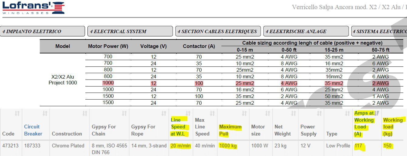

Jag måste plocka upp tråden då jag håller på att installera nytt ankarspel och ställs inför samma val.
Vad skulle kunna ge upphov till att man uthålligt belastar kabeln som gör att man bör välja grövre kabel? Kan det vara att man tar upp ankaret i hård motvind utan att stötta med motor, eller att ankaret inte släpper och man försöker dra loss det med spelet?
Vad händer om man går på de klenare kablarna och ändå uthålligt belastar? Blir det att spelet inte orkar (för låg spänning), eller finns risk för kabelbrand?
Mitt spel är 1000W (12V), och Lofrans anger ström vid arbetsbelastning till 117A. Jag har 18 meter tur och retur, och räknar "jag" (24volt.eu) på det så får jag 95 mm², men manualen anger 35 mm² för kabelspann 15-25 meter. Kabelarea 95 mm² ger spänningsfall 0,4V och med 35 mm² får jag spänningsfall 1 V. Om jag kör motorn på tomgång, räcker det för att väga upp spänningsfallet på 1V, då bör jag ju klara mig på 35 mm² oavsett?

Överbelastning, såklart, men också en bränd motor eller en kortslutning, havererat relä etc etc.
Den korrekta strategin är att dimensionera "säkert" i första hand, för bästa effekt därefter. Har du en 35 kvmm kabel, så skal den inte ha en större säkring än 300 A, någonsin. det är kortslutnings-säkring som skyddar kabeln från att brinna - litet enkelt uttryckt.
Se gärna https://sutars.com/support/sakerhet/sakringstabell/
Drar sedan ankarspelet (Lofrans uppgift) max 117 A så handlar det nog inte om strömförbrukning då motorn arbetar, utan om den maximala strömmen med (nästan) stillastående motor. I bästa fall är motorn dimensionerad så den tål att stå stilla pga överbelastning och då drar den all ström genom kol och lindningar - inte alldeles hälsosamt.
Jag hade nog accepterat ett spänningsfall på en volt och säkrat ankarspelet med en automatsäkring på 100 A. Automat, så att man kan återställa snabbt, 100 A därför att man då ligger rimligt nära maxgränsen på spelet. Sådana säkringar tål dessutom vanligen en kort överbelastning utan att lösa ut ("trög säkring"). Här skyddar man snarare spelet än kabeln.
Att hjälpa till med motorn är alltid bra, vare sig man går mot ankaret eller stöttar med generatorn (vanligen då båda). Man drar ju heller inte loss ankaret med spelet, utan tar litet lagom fart (dvs, någon knop) och bryter loss det med båten. Men även om generatorn laddar bra, så kommer den inte att kompensera för spänningsförlusten helt och hållet.

Stort tack för detta, det klargjorde mycket!Anders S skrev: ↑tis 11 mar 2025, 13:52Överbelastning, såklart, men också en bränd motor eller en kortslutning, havererat relä etc etc.
I mitt fall kommer nu säkring för spelet vara betydligt mindre än vad säkring av kabeln behöver vara oavsett om jag går på 35 kvmm. Jag köpte nämligen, påpassligt när det var rea, en automatsäkring från Lofrans på 100A som skulle vara avpassad till spelet https://www.lofrans.com/product/77-circ ... it-breaker.
Lofrans har angett 117A som "amps at working load" för ankarspelet, och samtidigt angett "working load" till 150 kg, och "line speed at working load" till 20 m/min (halva maxhastigheten). För "maximum pull" anges 1000 kg. Jag antar att 117A är strömmen vid normalhård belastning, till exempel vid (hårdare) motvind utan stöttning med motor. Sen är det även angivet ett kryptiskt värde på italienska/engelska i manualen som jag tror motsvarar - momentan maximal arbetsbelastning 500 kg. Jag antar att det är här trögheten kommer in i automatsäkringen; arbetsbelastning 150 kg och momentant är 500 kg okej. Nu går kättingen via ankarrullen på peket, så 500 kg eller mer är helt oväsentligt för mig ändå
Möjligen kliver jag upp till 50 kvmm kabel då prisskillnaden inte är så stor och då får jag lite lägre spänningsfall vid arbetsbelastning, men gott att veta att jag inte behöver gå ända upp till 95 kvmm, eller mer. Utmaningen blir att hitta en lämplig plats där automatsäkringen sitter tillgänglig, utan att vara i vägen (riskera att trampas sönder), och utan att jag behöver dra massa extra kabel någonstans. Rakaste vägen för kablarna från batteribank (under trappan) till spelet är direkt ner under durken och föröver. Men eventuellt får jag lägga en loop till elpanelen och då blir det ca 2 meter extra, det motiverar ju också att gå upp till 50 kvmm tänker jag.

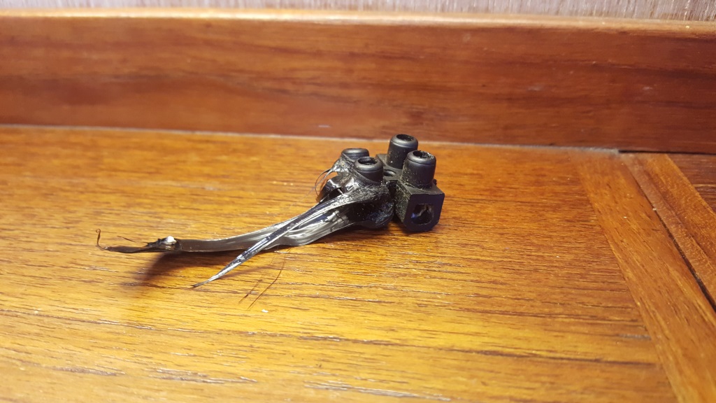

Jag har min gamla kättingkrok kvar med två linor, en genom vardera halkip. Den blev knappt inkörd innan det gamla spelet gav upp för ett antal år sedan, troligen på grund av ålder, fukt och korrosion, och en portion av bristfällig eldragning av förra eller förrförra ägaren. Jag fann följande koppling bakom panelerna när jag började riva i det 2017. Det var ju trivsamt att det var sockerbiten som smälte (och fick agera säkring) i en i övrigt osäkrad slinga
Det tog ett tag att smälta, inte sockerbiten alltså, utan den erbarmligt utförda arbetet.
