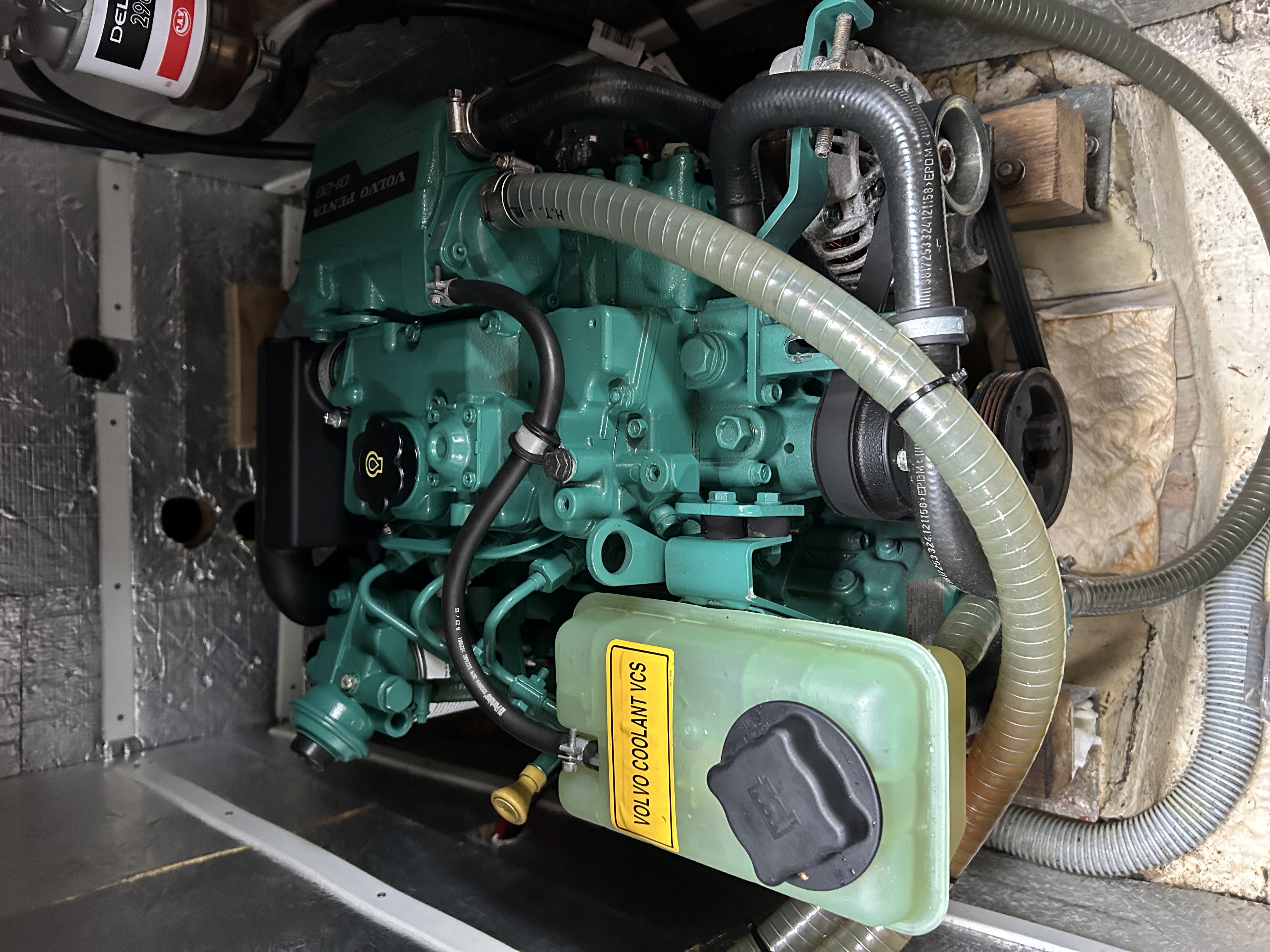

Motorn, som man ändå får anse vara ganska ny, har enligt säljaren installerats av en firma (har frågat om det finns kvitto och väntar på svar).

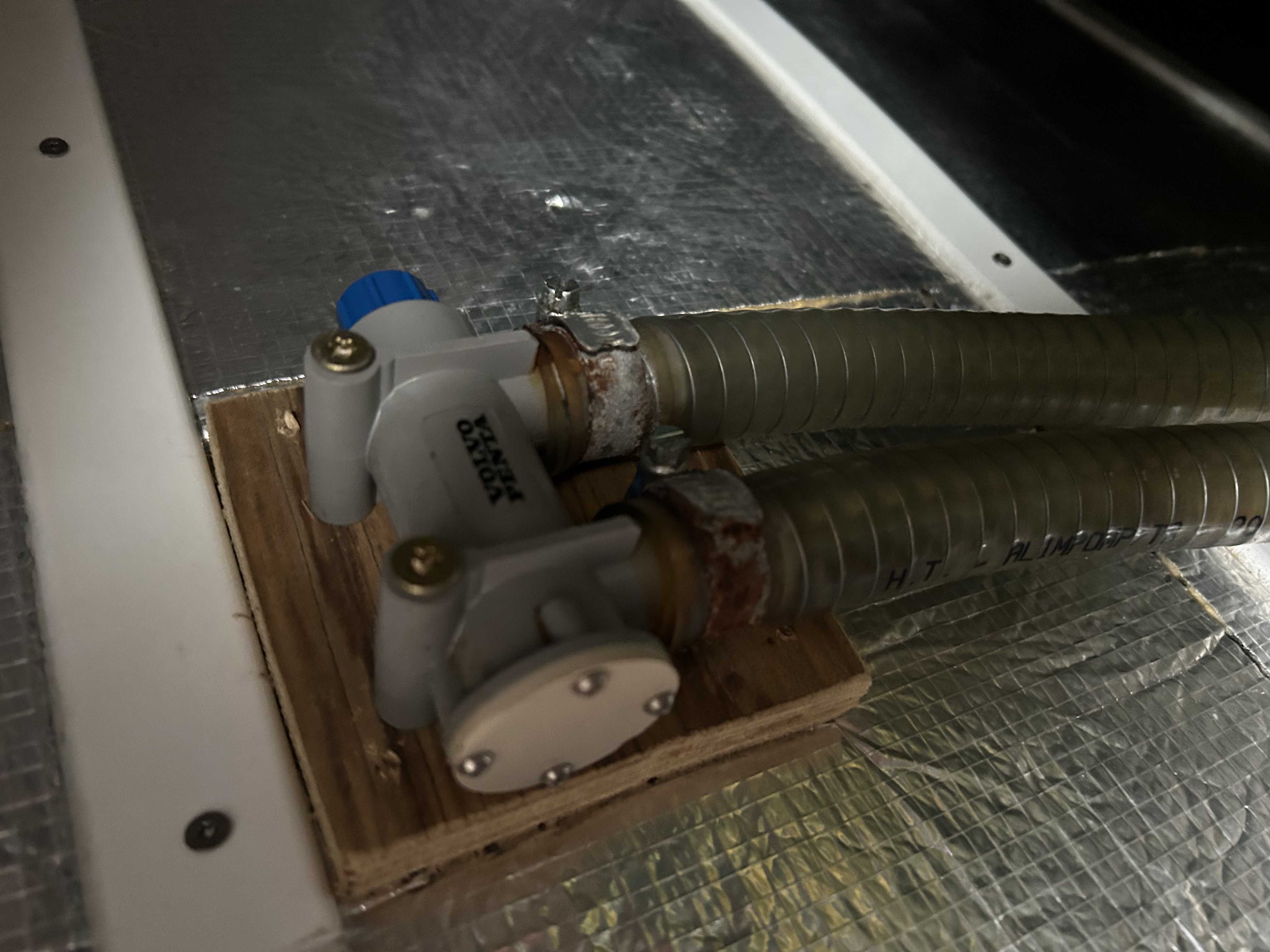

Det som får mig att tveka är att motorn sitter med skruv som rostat, på träklossar. Även slangklämmor har stora rostangrepp, vilket ger kännslan av att personen har gjort jobbet själv och använt sig av billigare material/lösningar, eller skulle en proffesionell firma använda sig av icke rosfria produkter vid insallation av en ny motor? Känns konstigt
Vidare har all service gjort av en kompis, utan kvitto alltså. Har inte nya motoret krav på service hos certifierad verkstad om garantier osv ska gälla? Känns då konstigt att man ska ha snålat på detta?
Det har varit en och samma ägare sedan motorn byttes.
Eftersom båten säljs av mäklare är det så svårt att skapa sig en bild/kännsla av båtens ägare och kan därför endast gå på vad jag kan se. Det jag ser är en båt som någon verkar bry sig om, tillräckligt mycket för att göra stora och dyra uppgraderingar. Samtidigt känns det som att man snålat på onödiga saker?
Vidare såg plåten för infästning av kölen ganska dåligt ut. Vad tycker ni? Något som behöver åtgärdas snarast eller kan man fixa nästa säsong när man tar upp båten i sin egen hamn? Är det ens något man kan fixa eller vill man bara hålla sig borta?
vad tycker ni? Bådar det för framtida problem?

Bifogar lite bilder som jag tog

Slangklämmor
Dieselslang
Motor

Sådär skall det förstås inte se ut på en välskött båt. Intrycket är ju att här har stått mycket saltvatten - mycket rost. Nu räcker det (vet av erfarenhet) att det läcker en smula vid yttre kylvattenkretsen, så rostar det runt motorn.
Balkarna är rimligen lösningen för att få motorn på "rätt nivå" ihop med sina motortassar, och där känns väl det bristande plastarbetet som lika illa som rostande bultar. Det är nog någon som gjort jobbet (det gör sig inte själv) men om det är särskilt påkostat vet jag just inte.
Nu är det ju inte hela världen att byta ut det som ser illa ut: Motorns skruvar och slangklämmor kanske kostar en tusenlapp eller två, och att lossa fyra kölbultar och göra en ny rostfri plåt till botten, inklusive brickor och rostfria muttrar kostar ett par tusen. Träbalkar kan vara OK, bara de är infästa stabilt i det gamla motorunderredet.
