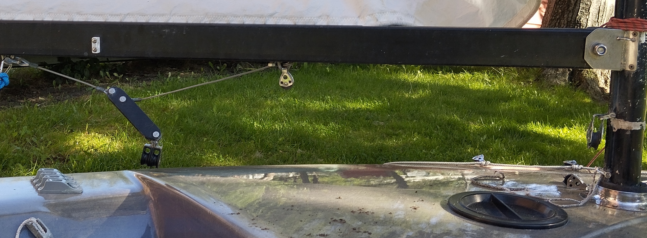

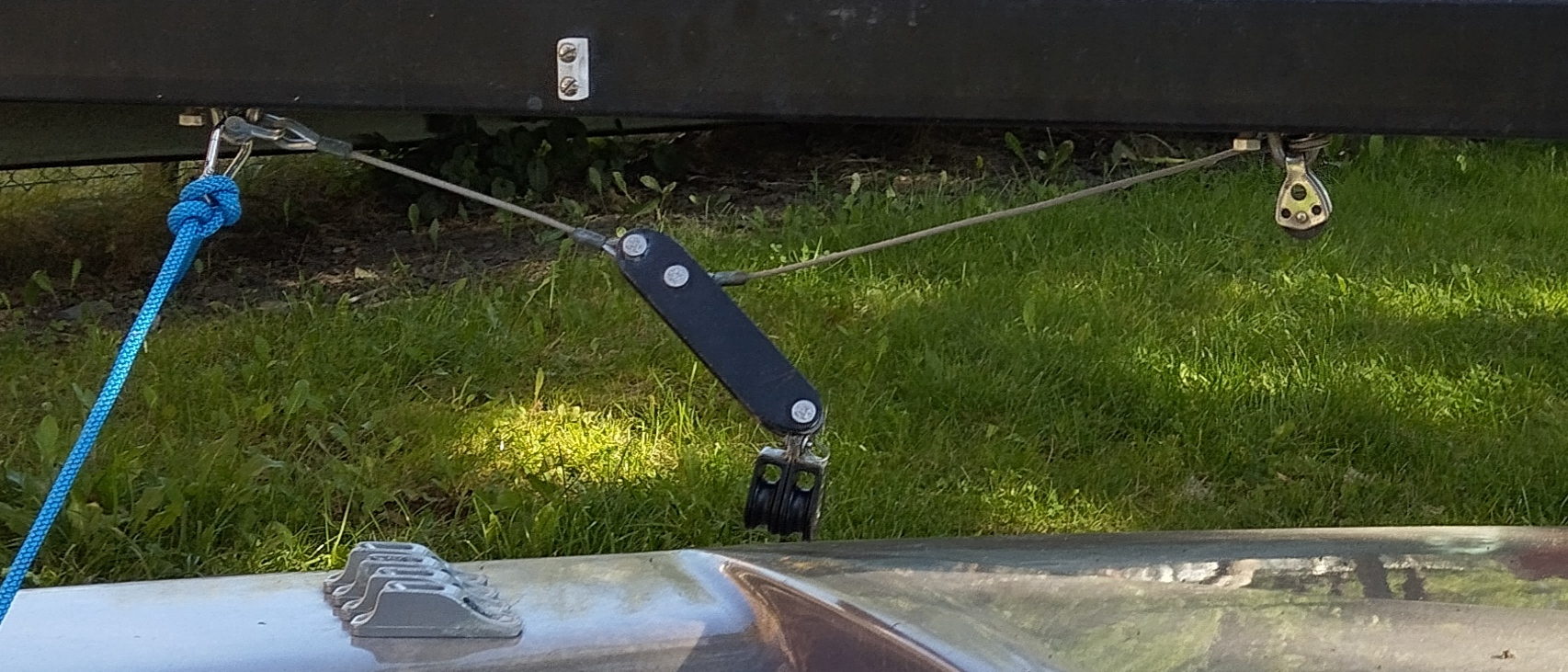

Vilken kick är detta? Sitter på min Finessa e-jolle.
Är den rätt och hur "monterar" man den till masten?

Det ser litet felmonterat ut.
Det här är en hävarmskick, och wiren skall gå mellan ögat vid mastfoten och ögat i bommen. En ledtråd är att wireögat ligger på "fel sida", men den skall gå diagonalt från det frärme ögat på bommen till mastfotens fäste. (Hela masten snurrar). Så det första du gör är att prova så att wiren räcker ner till mastfoten. Sedan gäller det att "se" hur hävarman skall spännas (du inser direkt när den börjar "kicka" bommen) och så riggar du taljan till mittbygeln på masten. Nu ser det ju ut som båtan vilat ett tag, så betrakta linorna med viss respekt. Skall de bytas väljer man dyneematamp, men prova först på en kort bit så den biter i råttorna.
