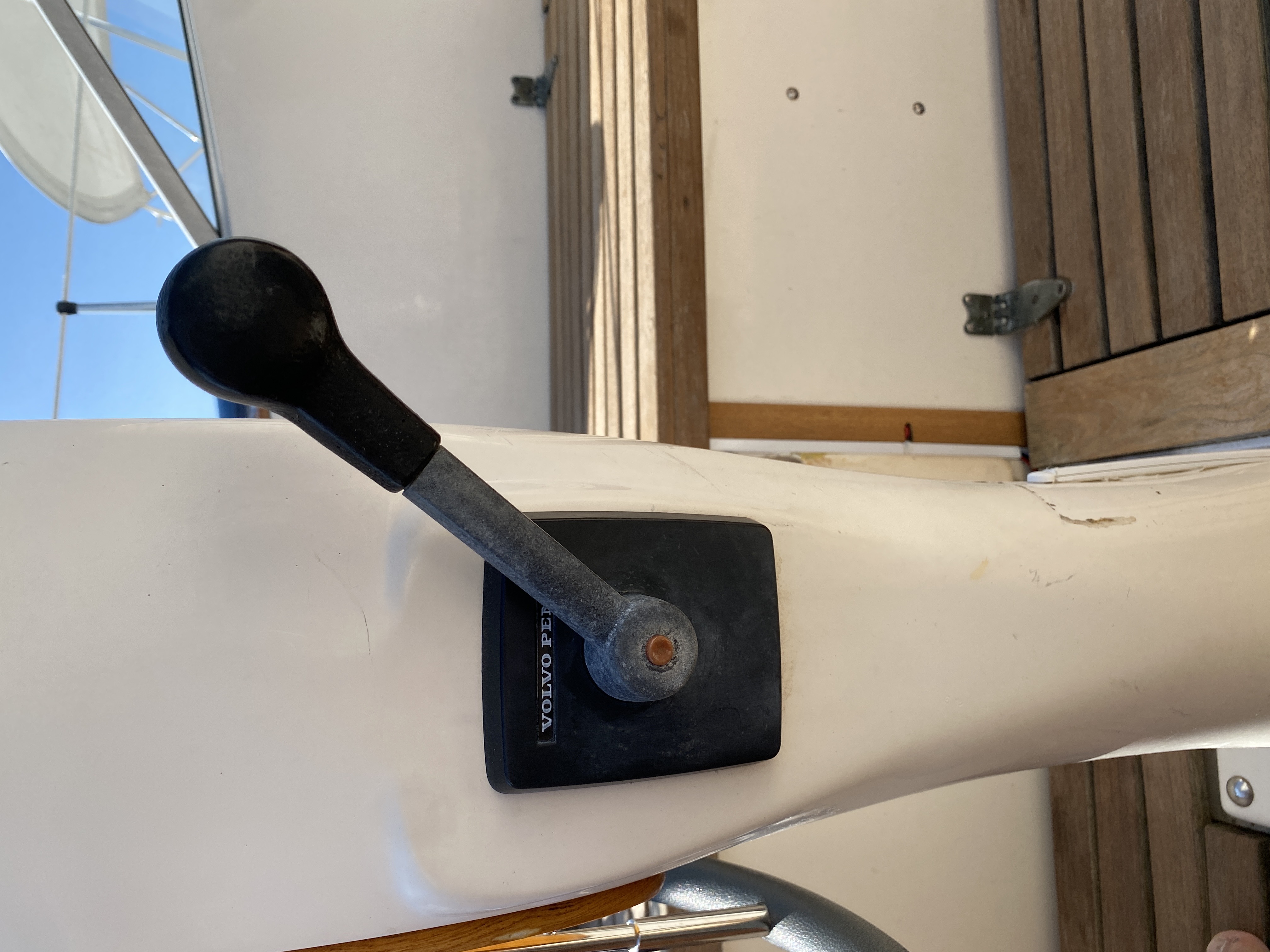

Vi har rattstyrning på vår Monsun och ett irritationsmoment är att gasreglaget är såpass långt (ca 20 cm) att det går "in i" ratten vid backning. Med följd att man ökar eller minskar gaspådraget när man vrider på ratten då ekrarna tar i reglaget. Har provat att hacka om spaken, men då går spaken istället i vägen för storskotet vid motorsegling. Jag skulle vilja ha en spak som är ca 14 cm, men har inte hittat någon när jag sökt på nätet.
Någon som har något tips? Reglaget är av typen Volvo Penta, gamla sorten med röd frilägesknapp i mitten.

Hade ungefär samma problem. Löste detta genom att värma upp gummiknoppen med en varmluftspistol, då var den lätt att lossa sen kapade jag av ”armen” en bit och satte tillbaka knoppen med lite lim.

Om du är rimligt säker på att allt går lätt och geschwindt, så kan du naturligtvis korta av spaken. En snyggt rundad knopp i teak kan väl ersätta "gummikulan" med den äran ?

Absolut. Det blir väl plan B om jag lyckas ha sönder gummitoppen...
