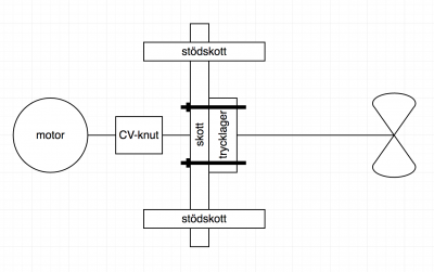

Du skriver "trycklager", vilket gör det hela litet knepigare. På min egen båt sitter ett sådant, väl förankrat i ett plywoodskott, väl inlaminerat i skrovet. Givetvis är plywooden "bästa kvalitet och väl ytbehandlad. Trycklager brukar man säga, men betänk att det ibland likaväl är ett "draglager", särskilt om man behöver backa litet extra upphetsat.
Det är (i min båt) inga problem med fukt - man kan säga att om det står vatten just där har man större bekymmer än risken att skottet ruttnar eller delaminerar på sikt. Alla båtar är inte lika.
Väljer du att göra det skottet som en sandwichkonstruktion måste du hantera tryckkrafterna OCH försäkra dig om att skruvarna som förankrar trycklagret kan dras till föreskrivet moment. Vill du inte göra skottet/bottenstocken massiv får du nog fundera, eftersom det (hållfasthetsmässigt) inte är någon höjdare att ha brottsanvisningar i skottet/bottenstocken.
Jag hade funderat på två vinklade delar (med trycklagret mellan dessa) och ifall en balk (Kanske i L-form) inlaminerad ovanför hade kunnat lösa din önskan om att slippa organiskt material och samtidigt få tillräcklig styvhet.

Självklart kommer jag lasta ut krafterna m.h.a. "stödskott" se bifogad principskiss avbildad ovanifrån.
