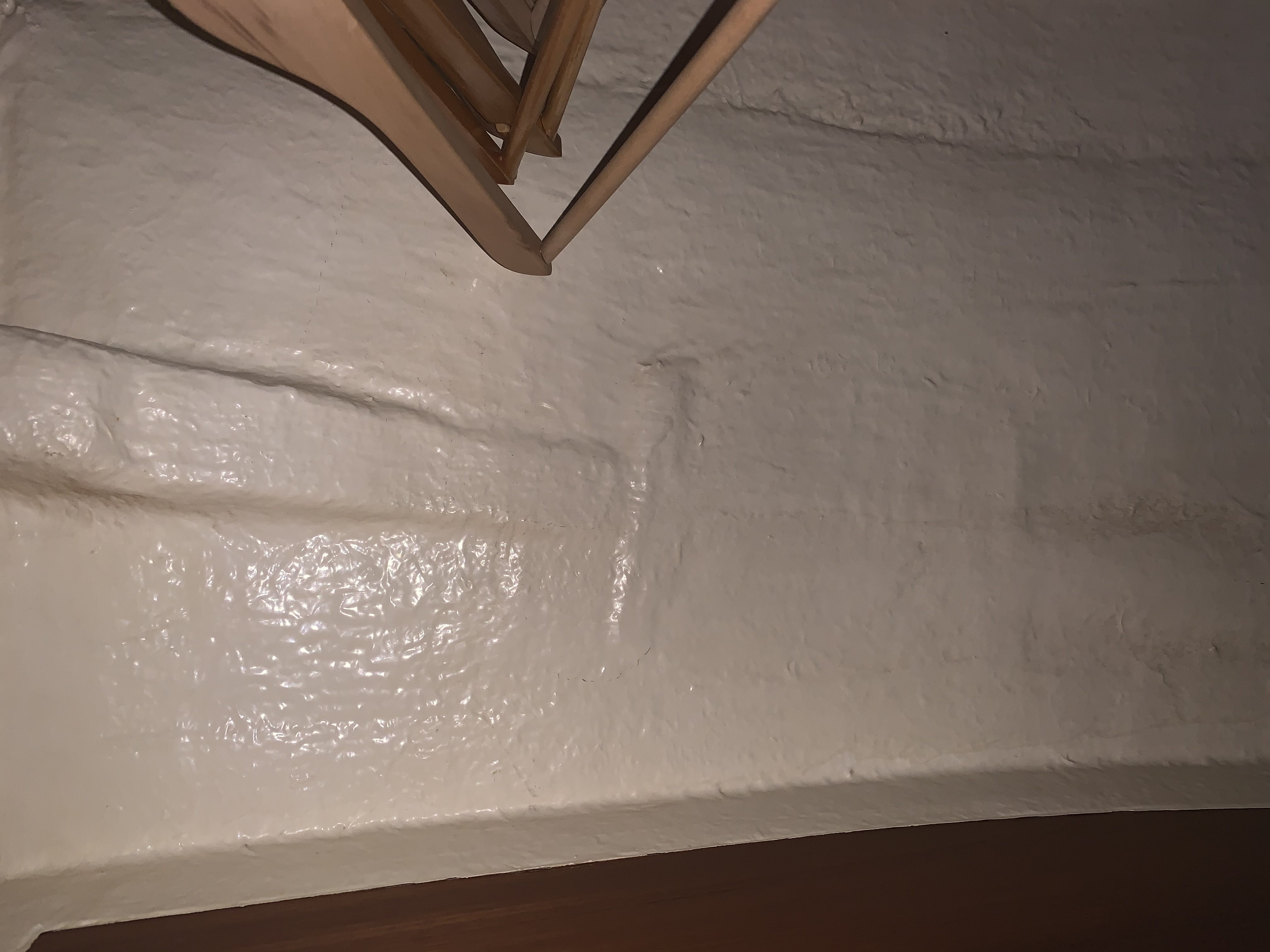

På min 37-fotare sitter röstjärnen inplastade på ett i mitt tycke mindre lyckat vis. Se bilden, där röstjärnen sitter med den platta delen mot skrovet. Jag funderar på hur jag kan byta ut röstjärnen på bästa sätt. Jag har inga problem med dem, men vill göra detta i förebyggande syfte, då de är 38 år gamla och jag bedömer att det blir dålig stämning om de går av i fel läge.
Men hur sjutton ska jag gå tillväga? Jag är inte helt peppad på att plasta in nya på samma vis och har hört att det inte är helt optimalt. Jag har lekt med tanken på att förlänga knät under däck neråt och därefter bulta fast de nya röstjärnen i det. Men vet inte hur det skulle gå till eftersom jag inte vill borra igenom skrovet. Har också funderat på att återigen förlänga knät, sätta de nya röstjärnen vinkelrätt mot de gamla och bulta dem genom knäet med mutter på baksidan. Men av någon anledning vill jag först uttömma möjligheten att montera de nya i samma vinkel och position som de befintliga.
Kan man plasta fast bultar från knät och ut som går genom röstjärnen? Kan jag dra dem med några feta syrafasta franska träskruvar in i laminatet, med epoxiförsegling? (Känns mindre lyckat.)
Någon med tips?

Jag utgår från att de befintliga röstjärnen är i syrafast stål? Det ser ut som att plattstången har påsvetsade tvärgående järn, och att alltsammans är inlaminerat i skrovet ? Jag bedömer att om dimensioneringen av plattstålet är tillräcklig, så är lösningen visserligen gammaldags (vad gäller glasfiberbåtar) men samtidigt stark och robust.
Då är frågan vad du oroas av? Handlar det om osäkerhet avseende läckage ner i fickan för röstjärnet eller att du VET att det har läckt? Misstänker du att laminatet är i tunnaste laget eller att infästning delaminerat? Eller har du något annat (för dig) rimligt skäl att fundera ? Alla mer eller mindre goda anledningar du har att inte lita på röstjärnet gör att du inte vinner så mycket (eller något) genom att använda det som bas för monteringen.

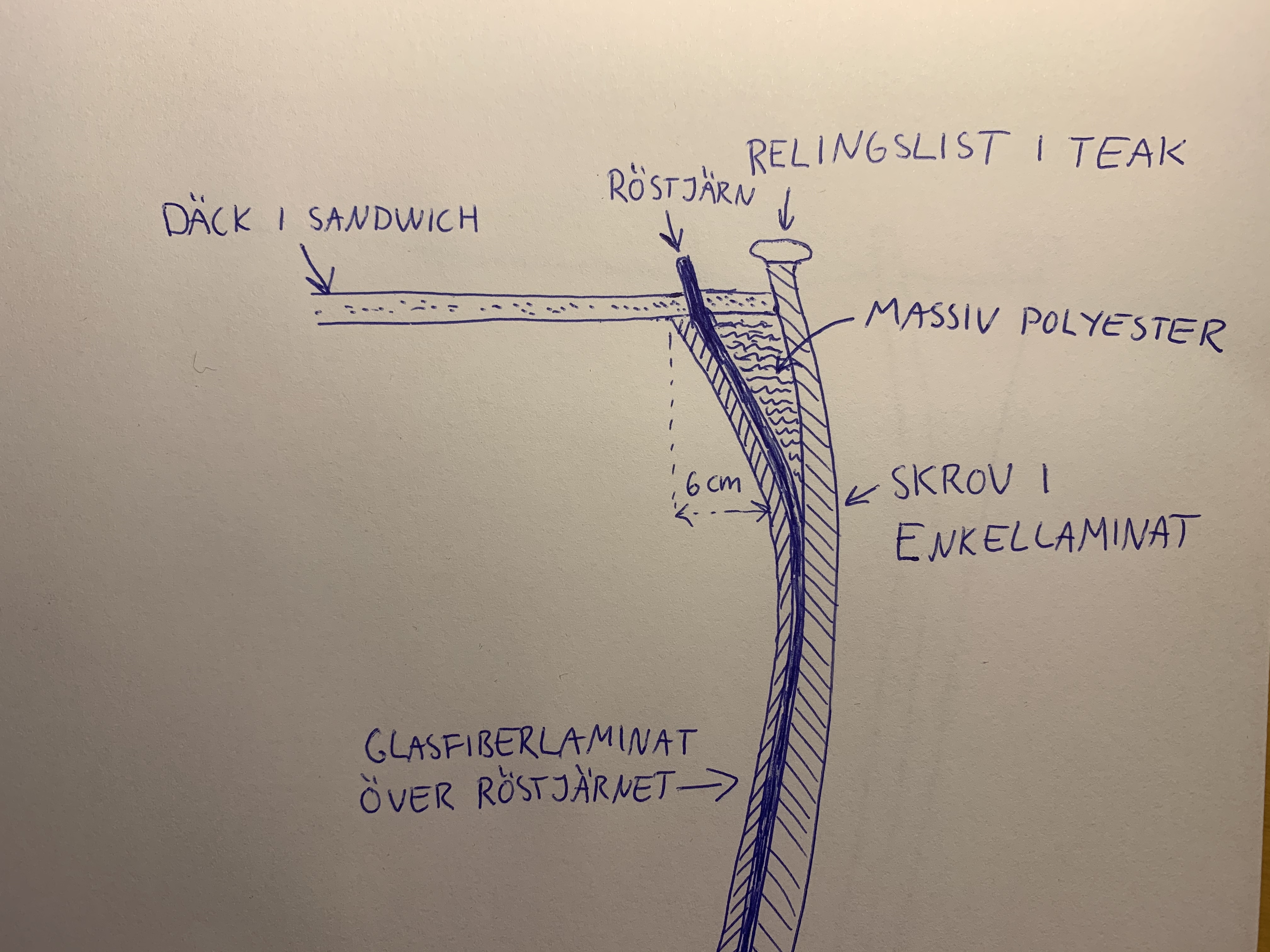

Men vi hoppas väl på att röstfärnet är intakt? Du skulle kunna borra ett dränerande hål in till röstjärnet (men inte igenom, till exempel vi den övre pilen "6 cm" på din skiss, respektive längst ner på röstjärnet) och får du då "rostigt vatten" som rinner ut, så är det inte tätt. Då får du något att tänka på.
Annars handlar det om att hålla tätt upptil, och där borde finnas en fläns (lös, mest troligt) som skall hålla någon lagom flexibel tätmassa på plats så inget rinner ner. Är det ordnat så kan man ju renovera just där - det kan göra nytta.

Du kan utan vidare få tillräcklig styrka, men då måste du ha en stor yta att att laminera mot, enbart rännan efter "det gamla" räcker inte.
Herregud, nej det hade jag inte tänkt! OM jag ger mig på det hela så tänker jag gå 20-30 cm på varje sida om röstjärnet för att få styrkan. Men jag börjar med att undersöka hur röstjärnen ser ut lite mer noggrant.
