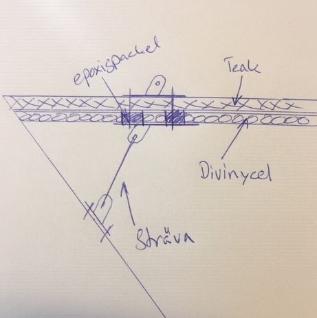

Ska sätta dit ett inre förstag till en fock på båten, har dock lite funderingar på åtgärder runt röstjärnet. Däcket är teak på ett plastdäck med distansmaterial av divinycel och min tanke är att ta bort divinycelen runt skruvförbanden och fylla ut med epoxispackel i stället, detta för att få palstdäcket stumt men hur göra med teakdäcket. Ska det också bort och ersättas med ett hårdare material eller är det tillräckligt stumt att ha under röstjärnet. Röstjärnet kommer under däck avlastas mot drag med en sträva från underdelen på röstjärnsinfästningen mot stäven på båten och denna kan förspännas.
Hoppas texten är förståelig!
Nytt röstjärn till inre förstag

Enklast är väl att skära/kapa bort teaken precis runt röstjärnet och i samma form som den "bricka" som din ritning antyder finns runt röstjärnet.
Du behöver troligen inte kapa upp plastdäcket varken uppifrån eller underifrån för att ta bort divinycellen.
Borra de fyra (?) hålen uppifrån och använd en vinklad insexnyckel i en borrmaskin för att kratsa/slå sönder divinycellen.
Dammsug ut det krossade materialet och fyll sedan med flytande epoxi eller polyester (inte spackel - det är för trögflytande).
Då bildas solida "bryggor mellan innre och yttre däck som du kan borra de fyra genomgående hålen genom.

Svårt att se varför teakdäcket skulle behöva tas bort under beslaget.
Jag tror det är viktigt att undvika slack i "strävan". Överväg en vantskruv eller liknande där.
