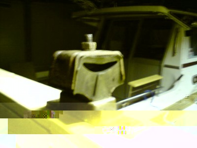

Stort tack till alla som bidragit med länkar o dyligt! Ett av problemen är att jag flyttat och "båtn" ligger typ 12 mil härifrån. Åker dit imorgon och ska försöka åstadkomma lite mått el bilder. Ett problem är dock att den har kollapsat totalt, M8 (?) ingjutningen i gummit verkar ha givit efter helt. Hittade dock denna bild download/file.php?id=1273&t=1 På saiguide, naturligtvis! En sådan vill jag ha! Men, som nämts i ovanstående postningar så finns ju faktiskt andra lösningar, om man är lite uppfinningsrik. Motorbädden till md7a finns ju kvar och där kan man ju borra och ha sig samt helt enkelt installera en gummikudde som har rätt höjd. Ska försöka hitta ngn på varvet som har en fungerande kudde och mäta höjden. Dum fråga nr 2; hur gjuter man in en m8(?) gänga i glasfiber? Hursomhelst, jag lovar att återkomma med feedback angående hur detta utvecklar sig. Tänker då att det borde fungera med en "vanlig" rund motorkudde där jag endast behöver förankra den i skrovet. I övrigt är det en elmotorinstallation jag håller på med!

Det enklaste är nog att använda befintliga monteringshål. Det är inte raketforskarnivå på att göra ett mellanlägg i 8 mm rostfritt, med hål där gamla tassen satt, och gängade hål för en ny, alternativ tass - om hålbilden inte stämmer. (8 mm räcker för M8-gängor)
