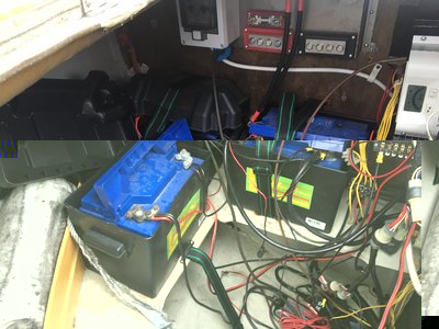

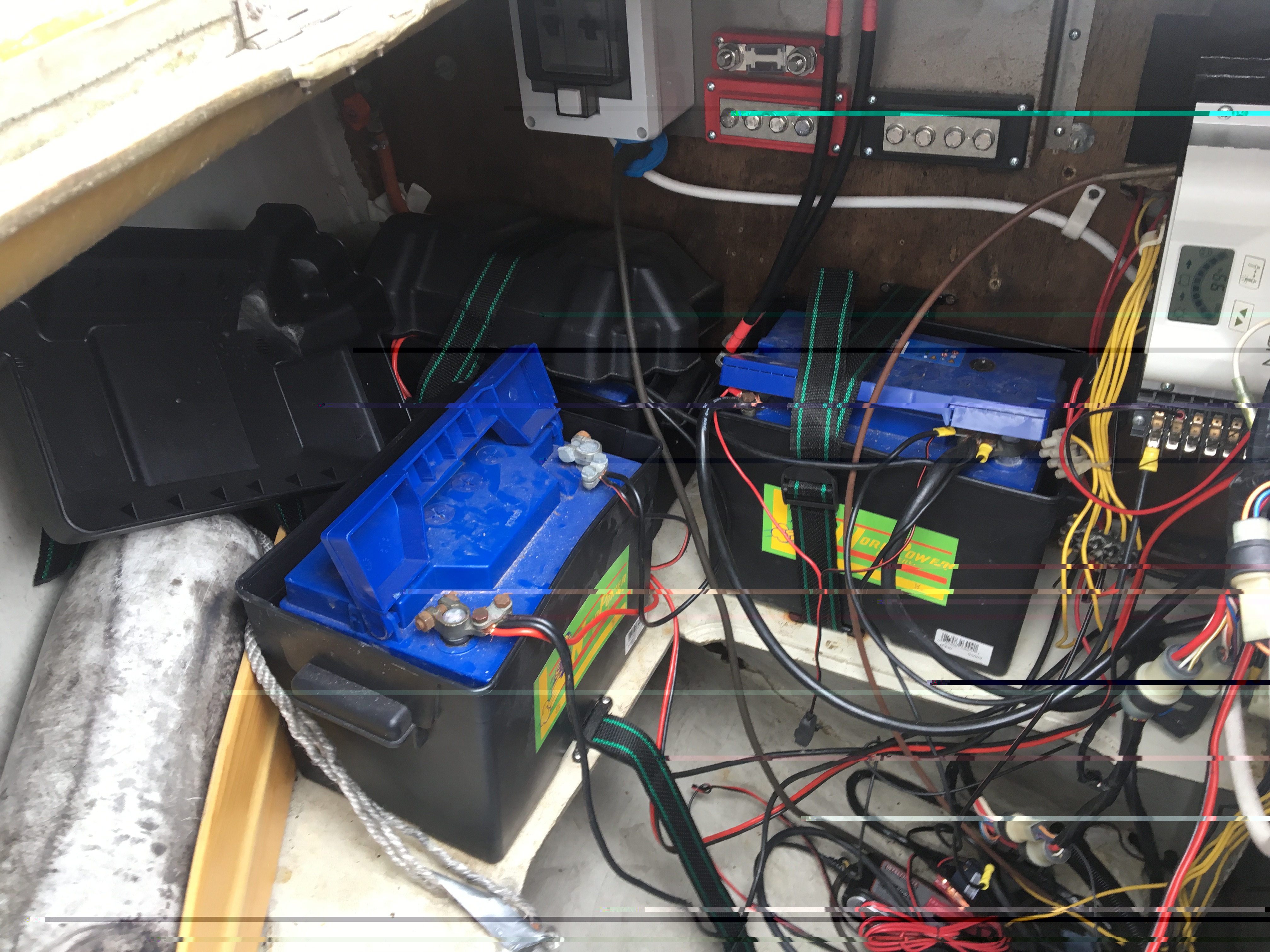

Min batteribank sitter monterat i BB stuvfack. Nu har observerat att min båt är lite obalanserad. Både lite baktung och ligger snett i vattnet. Det optimala hade vart att flytta batterierna till förpiken tror jag. Men det blir en transportsträcka på nästan 4 meter,
så jag undrar vilken tjocklek jag behöver på kabel. Det är 240 amp totalt.
Har försökt att räkna ut själv men är lite osäker.
Finns det bättre alternativ än förpik? Som att försöka balansera upp det med extra vatten, diesel osv

Av bilden att dömma ser det ju ut som att stuvfacket är dåligt utnyttjat eftersom batterierna ligger där? Att flytta batterierna till närheten av mastfoten är bra ur viktsynpunkt i vilket fall som helst.

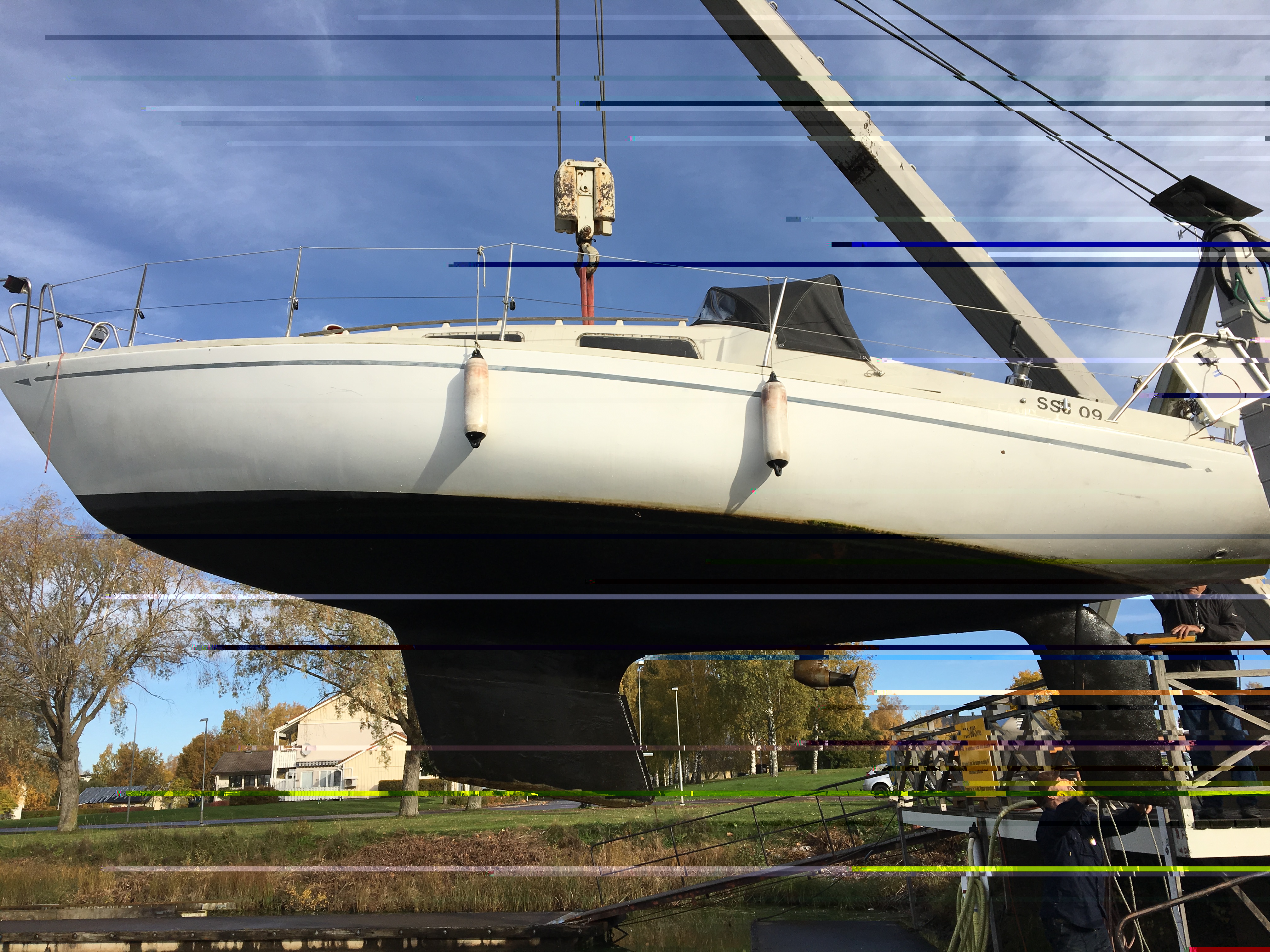

Lyfter tråden lite då jag nyss lyfte båten :)
I min båt finns det en sk centrumlyft. En ögla förankrad i kölen. Man måste ju tro att tillverkarna av båten tänkte att denna punkt skulle vara balanserad. Men man ser att båten lutar en hel del bakåt när den hänger i den. Kan man då konkludera med att båten också är obalanserad under segling?
Eller vad tror ni?
