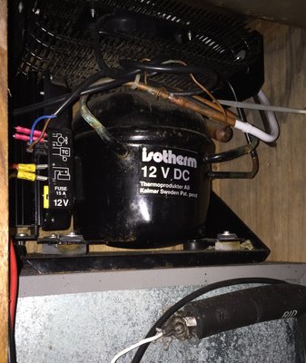

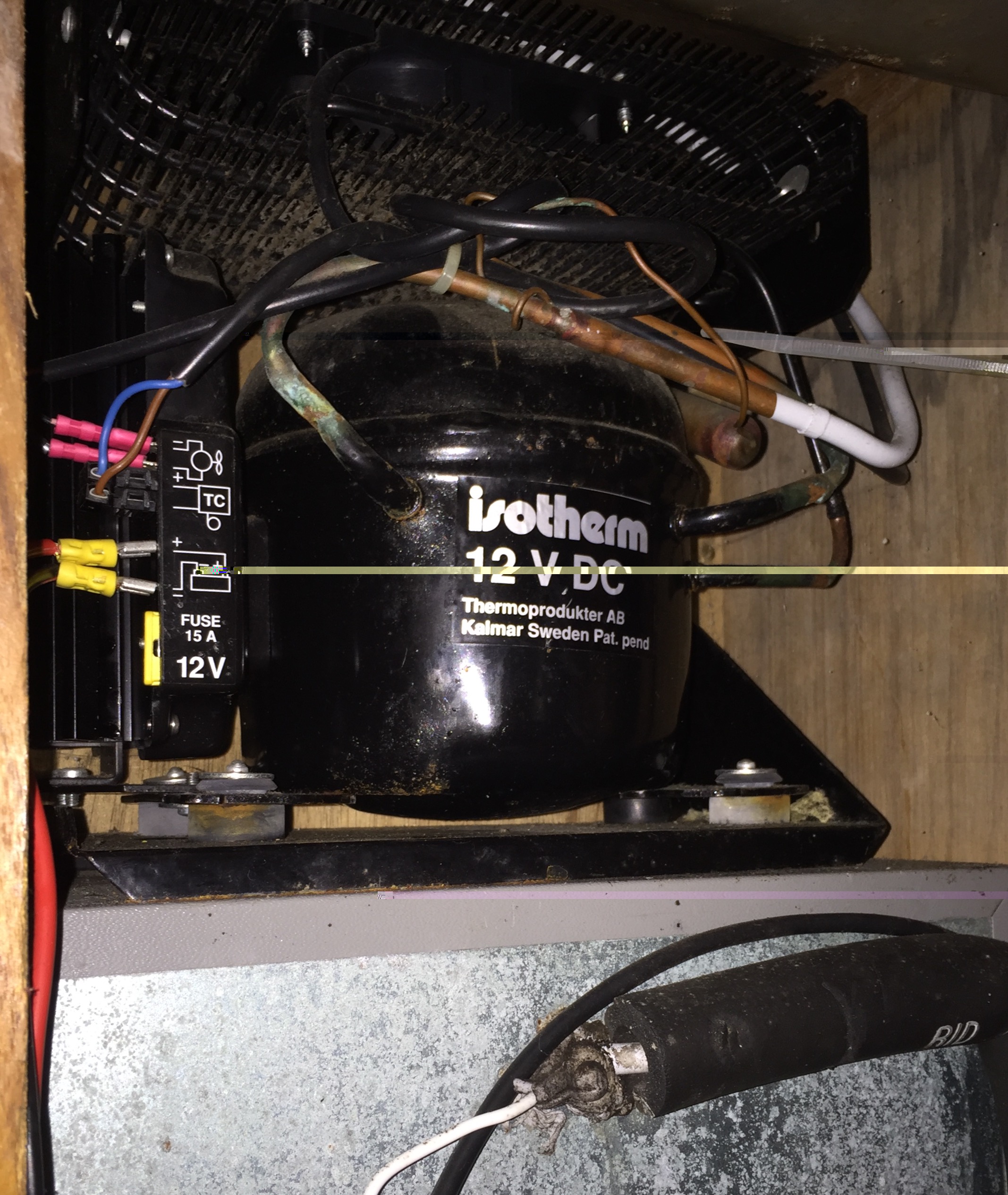

Håller på att laga mitt kylskåp. Kylskåpet är helt tyst och blir (givetvis) inte kallt. Har mätt över plus- och minuspolen och där finns det ström. Vad kan vara nästa steg i att ta reda på vad som är trasigt? Säkringen fungerar.
Tilläggas bör att jag gärna felsöker så mycket som möjligt innan jag river loss all inredning för att få ut kylskåpet.

Har du även mätt över plus och minus på kablarna till kompressorn? Det är de två översta röda kablarna i bilden. Om det finns spänning där, men kylen inte går kan man misstänka att kompressorn har givit upp, då blir nästa steg felsökning av motorn till kompressorn antar jag.

Nej, det blir nästa steg antar jag. Termostaten (TC) verkar funka iaf. 0 Ohm över bruna och blå sladden.Fredrik skrev:Har du även mätt över plus och minus på kablarna till kompressorn? Det är de två översta röda kablarna i bilden. Om det finns spänning där, men kylen inte går kan man misstänka att kompressorn har givit upp, då blir nästa steg felsökning av motorn till kompressorn antar jag.

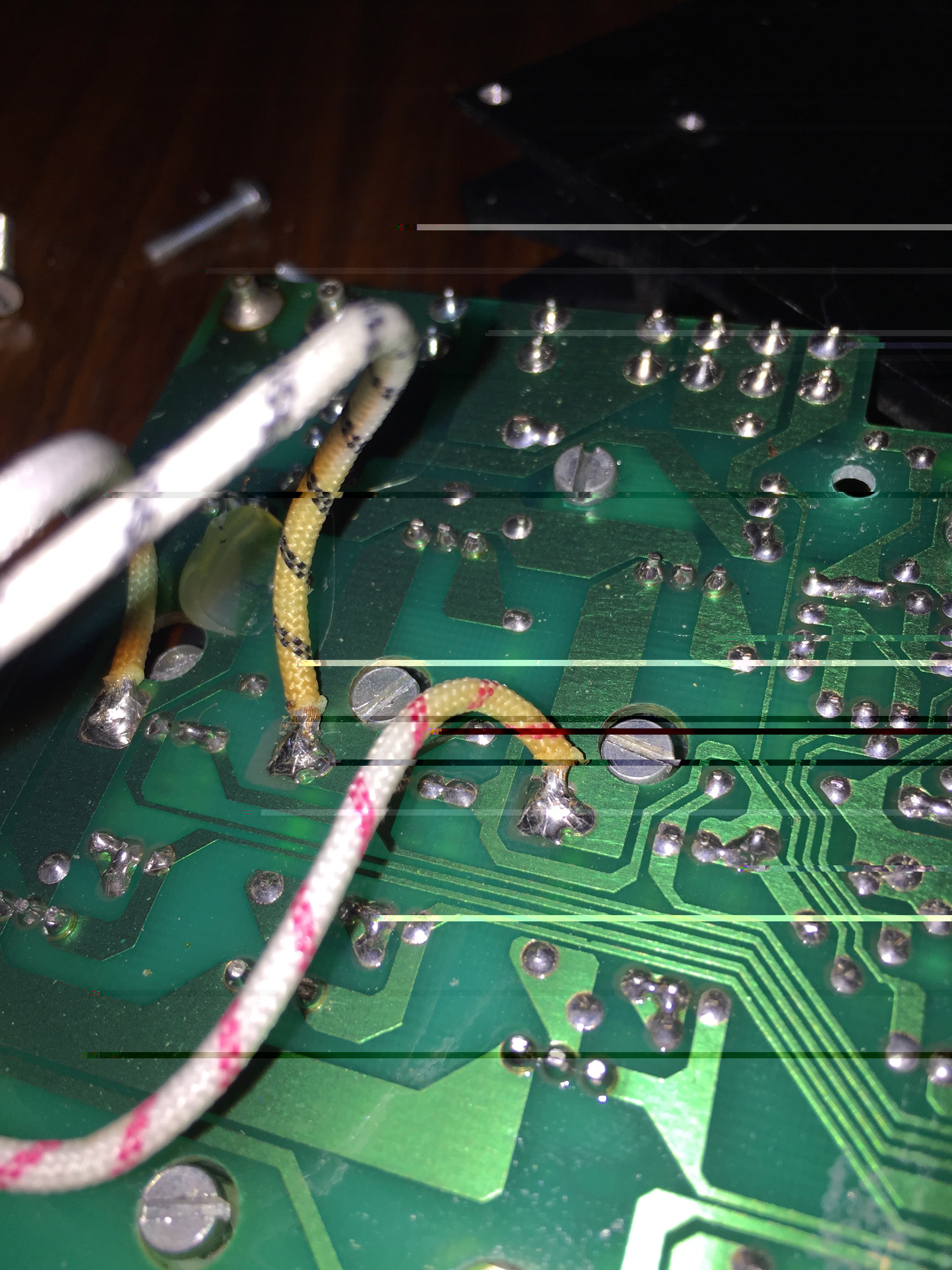

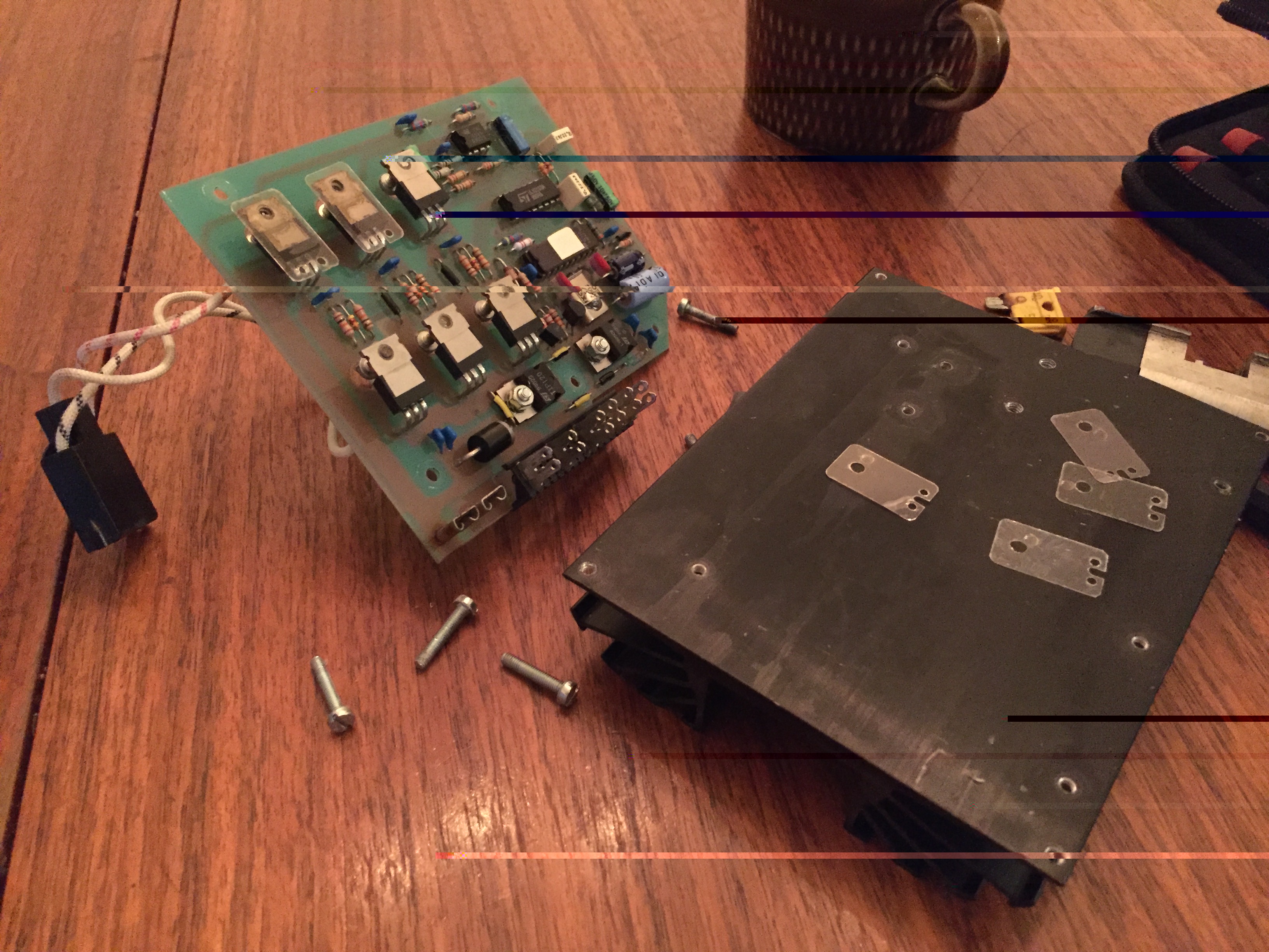

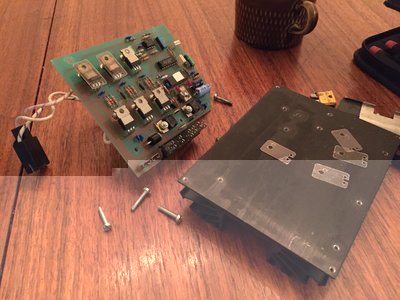

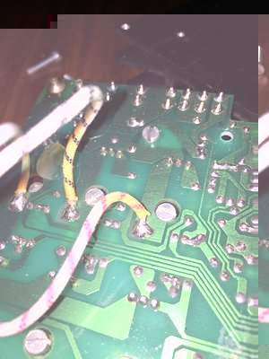

6) Skruvade loss controllern från kompressorn. Den saknar klassiskt TCP relä. Istället återfinns sex stora transistorer på kretskortet som alla sitter fäst mot ett gigantiskt kylelement. Plus en massa andra elektroniska komponenter.
7) Uppmätning över kompressorns tre stift visar på att alla är ihopkopplade (0 Ohm). Heller ingen kortslutning mellan kompressorns stift och jord. Kompressorn verkar funka.
anslutning mellan kompressor och kontroller fungerar.
Det mesta verkar peka på att controllern är paj, Någon som vågar hålla med?
