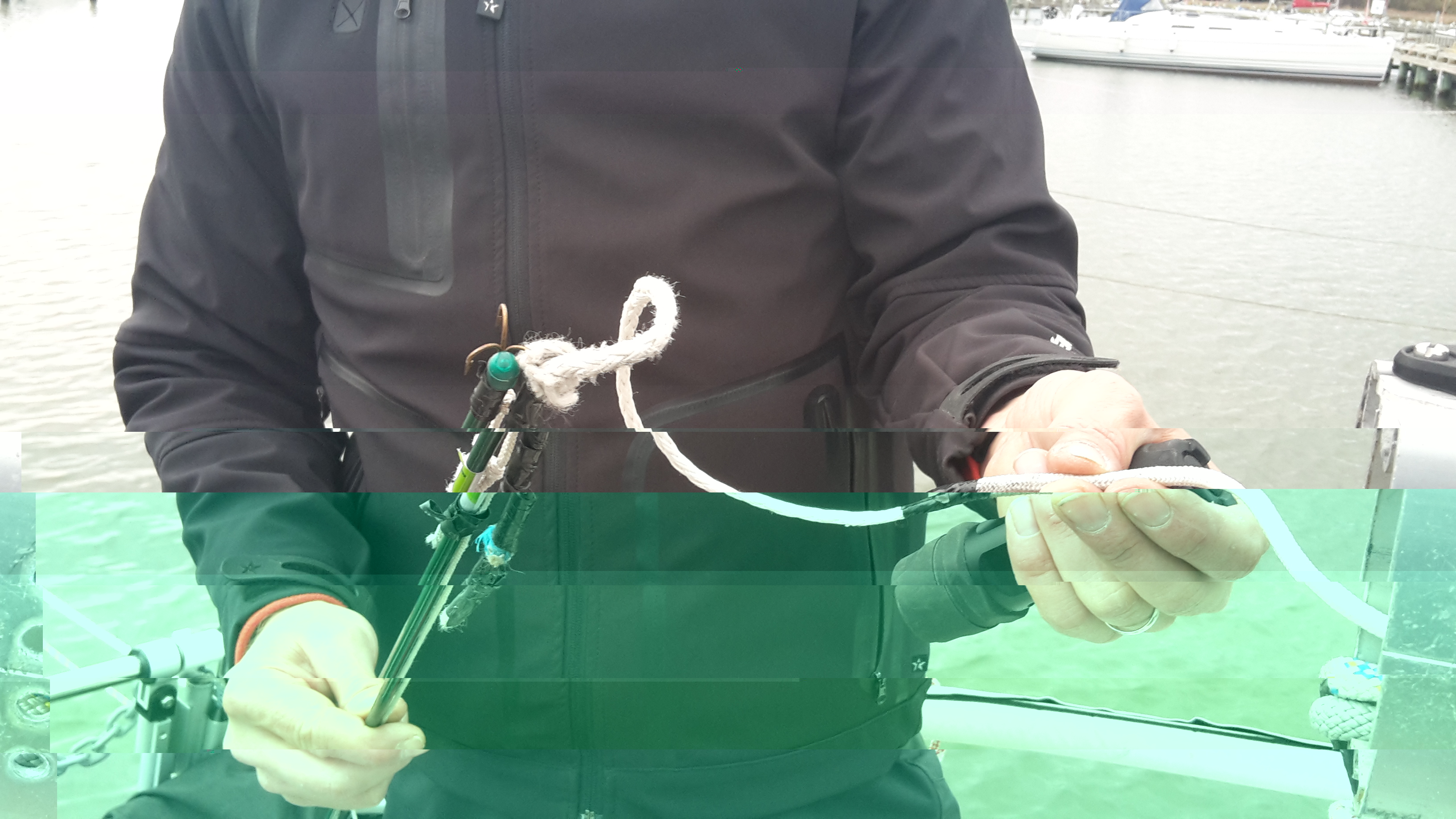

Det löste sig. Bomuthalet hade fastnat i utväxlingen. Eftersom det satt fast ordentligt räckte inte gripklon till för att dra ut det. Jag trädde på en fiskekrok på en tunnare lina, tejpade fast den på en pinne av stål (som man har för att stötta växter), förde in den i bommen och satte kroken i bomuthalet, sen var det bara att dra ut det.
Tack för engagemang och tips. Se bifogad bild, om ni är nyfikna.
