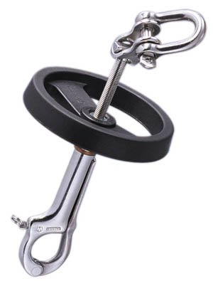

marede skrev:Har du någon bild på infästningen med spännrulle? Jag är inte helt med på vad spännrulle är eller hur det ser ut.
Borde väl vara en sån här...

Exakt den spännrullen med Pelikanhake är det jag har. Den finns hos Hjertmans tex.

Tack HansH, för bild och tyskaträning (äntligen fick jag praktisk användning av min gamla skoltyska :lol: )
Bilden gjorde det enklare att förstå funktionen, och väl där var det lätt att hitta artikeln på internet.

Dock tänkte jag mig en budgetlösning vad gäller spännare. Jag använder istället en kraftig snabbschackel och en vantskruv (som jag redan har) med varivant-handtag. Borde fungera bra det också och BETYDLIGT billigare.

När det gäller de dyra stagspännarna brukar de ha grövre trapetsskurna gängor än vantskruvar, gå lättare under last och vara enklare att spänna upp (mindre kraft). De är också vanligen kapslade och håller sig smorda och rena litet lättare. Det viktiga med en vantskruv (som håller alldeles utmärkt i rätt dimension) är då att den är ren och välsmord vid ansättningen, annars kan den skära (fastna och skada gängorna ohjälpligt). Jag föreslår en snyggt hölje av segelduk, så är den ren och smord då du behöver den "på riktigt".
