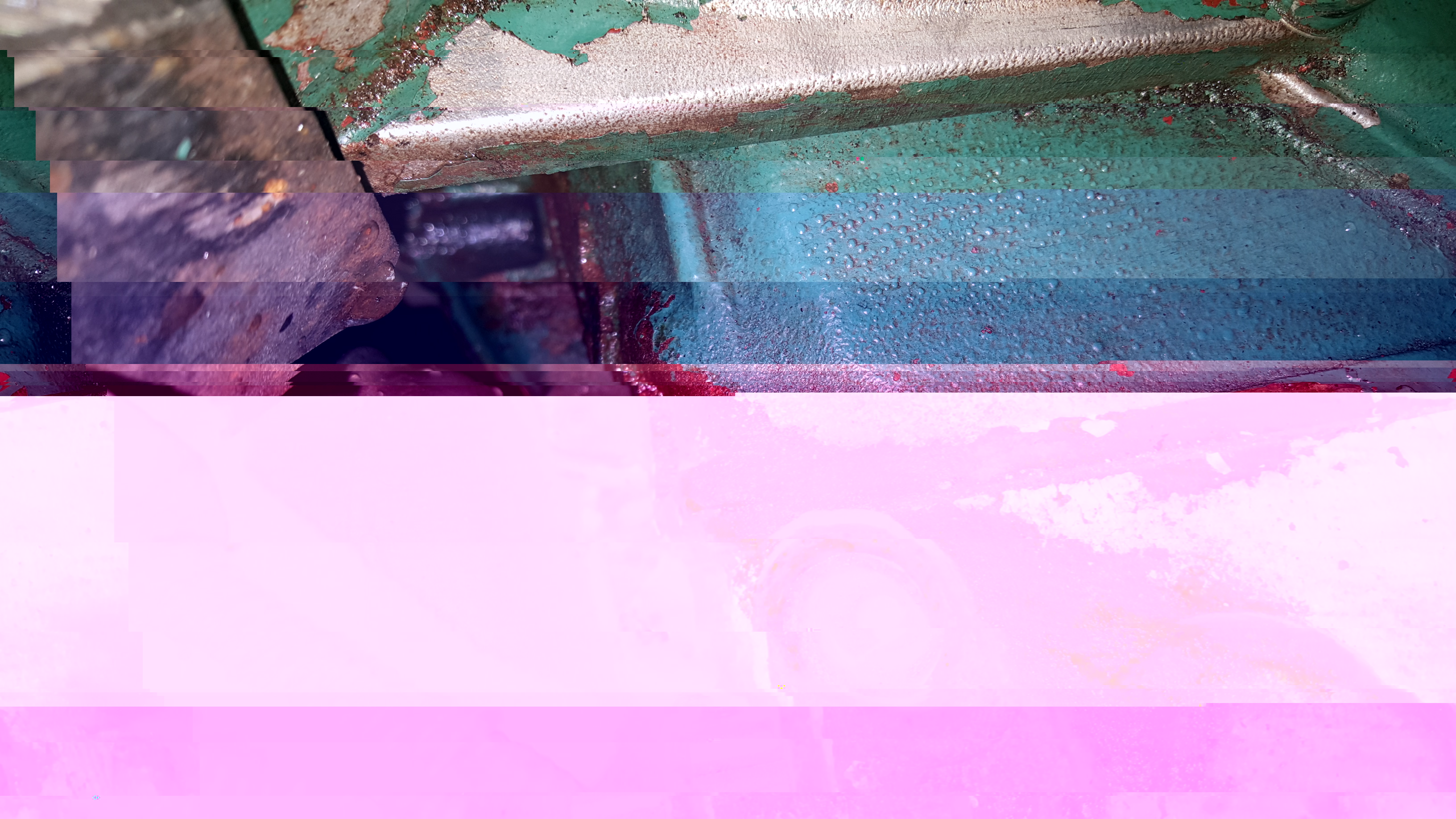

Under konserveringen stötte jag på ett flertal vad jag upplever som större bekymmer, för vilka jag tacksamt tar emot tips och åtgärdsplaner. Dessa visade sig genom den fruktade vattenfontänen i samband med att jag startade motorn.
1. Kylvattenröret längst ner till höger hade helt kass gummipackning och tidigare ägare har åtgärdat detta med rörmokartejp vilket verkar ha funkat ända tills jag behövde koppla ur rören för att kunna demontera termostaten. (första bilden visar den dåliga packningen i motorblocket)
2. "Frostpluggen" verkar inte vara tät - hur stort bekymmer är det? Hur bökigt är det att byta och vilken plugg ska man ha? (andra bilden tagen på sagda frostplugg)
3. Termostathuset ser inte alls särskilt trevligt ut på insidan (saknar dock bild) Hur ska detta se ut inifrån sett?
4. Ska det inte sitta någon packning mellan termostathuset och motorblocket?
Re: Motorkonservering på land - MD5
Inlägg av Anders S » sön 13 nov 2016, 20:11
Arkstedt skrev:Under konserveringen stötte jag på ett flertal vad jag upplever som större bekymmer, för vilka jag tacksamt tar emot tips och åtgärdsplaner. Dessa visade sig genom den fruktade vattenfontänen i samband med att jag startade motorn.
1. Ny, "riktig" packning, från Volvo (eller Reservdels-Nisse).
2. Frostplugg byter man till en ny. Frostpluggar (expansionspluggar) finns i olika dimensioner och med rätt mått hittar man nog en. Exempel: http://www.marinexpress.se/lista.php?kid=838-845 Det är (i ditt fall) inte bökigt att byta, du pillar ju ut den enkelt...
3. Rent. Spola igenom kylsystemet ordentligt.
4. Jo, sannerligen. Kan vara en papperspackning (över hela ytan) eller en gummipackning (i hålet, i en fläns). Papperspackning kan man knacka själv (finns olika sorters packningsmaterial, men gamla sjökort (!) fungerar ofta bra).
