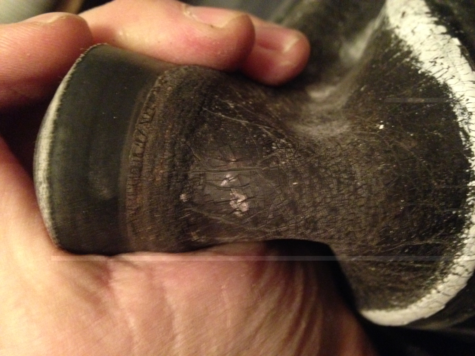

Uppdatering av gammal tråd.
Jag har letat reda på den utbytta bälgen då det fanns tvivel om den verkligen hade sprickor i gummit.
På bilden böjer jag bälgen kraftigt för att visa att sprickorna inte bara är i smuts/avlagringar utan att de är i själva gummit.

HansH skrev:Uppdatering av gammal tråd.
Bra, jag vill köpa denna av dig. Se meddelande.

Det är ju i så fall (reservation för att komma ihåg fel och allt sådant, inget illa menat) ett starkt argument för att inte dra ut på bytet hur länge som helst. När Volvo "lovar sju år" tycks det ju som att det, åtminstone denna gång, varit ett trovärdigt löfte.

Nu har vi två helt oberoende fall av sprickbildningar i bälggummit inom denna lilla grupp som kör på Sailguides forum. Sprickbildningen kan förvisso vara ytlig, men det ändrar inte mycket. Det är helt uppenbart att bälgarna skall bytas, om man sedan väljer att dra ut lite på intervallen så är det kanske inte så farligt. Att avstå från bälgbyte är direkt dumdristigt.

Bälgen med hål i förefaller inte vara en S-drevsbälg.
Den första bälgen hoppas jag få vantarna på om ett tag, och därefter skall den examineras ordentligt med bilder och allt.
Finns det fler som har gamla bälgar är jag intresserad av dem också.

Riktigt bra av dig Seawolf, att du tar tag i det här och gör en objektiv analys av den bälgen (och gärna flera). Och bilder (många och bra) ökar ju på seriositeten. Det har ju förekommit alldeles för mycket tyckande, som i sin tur hänvisat till andra "experters" tyckande och teoretiserande i den här frågan.
Någon tidigare ifrågasatte allmännyttan bland segelbåtsägarna av de här bälgdiskussionerna. Jag skulle vilja påstå tvärtom, att det finns nog ingen annan fråga som har större värde/intresse för de båtägare som har dessa bälgar.
Nej, jag tycker också T:s bild föreställer en helt annan sorts bälg.

Tyvärr kommer Seawolf inte att kunna dra några som helst slutsatser eftersom han helt enkelt inte kommer att ha tillgång till tillräckligt många bälgar
för sin undersökning.
Det kommer således även efter att han har visat att sprickorna är ytliga och kosmetiska, vara lika omdiskuterat när det är rätt tid att byta bälg.
Självklart är det så att alla bälgar klarar sig i betydligt längre tid än 7 år. Det finns ju många exempel där man seglar med samma bälg efter 25-30 år. Tyvärr säger det inget om när det är dags att byta. Möjligtvis kan man dra slutsatsen att 7 år är lite tidigt. Men det är nog ingen nyhet.
Det finns inget vetenskapligt rätt svar på frågan om bälgbyte. Alla inser att byter man aldrig, så kommer det till sist en dag då bälgen börjar läcka lite granna så som Seawolf beskrev i ett tidigare inlägg. Att vänta tills bälgen börjar läcka lite är inget bra alternativ.
Finns ett ordspråk som säger att en olycka kommer inte ensam. Ofta en serie av händelser som tillsammans får ett katastrofalt resultat. Med en bälg kan man täcka sig att motorn rör sig pga. grundstötning eller annan utomstående händelse.
Att ex.vis dra slutsatsen att bälgen håller minst 25 år, och dra ut på en Atlantsegling med en 20 år gammal bälg känns lika fel som att göra det med en stående rigg som är 20 år gammal.
