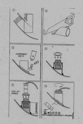

Har använt ekolod monterat i plaströr enligt skiss, det funkade länge, ha i några droppar diskmedel i vattnet så ruttnar det inte så fort.
alfp
