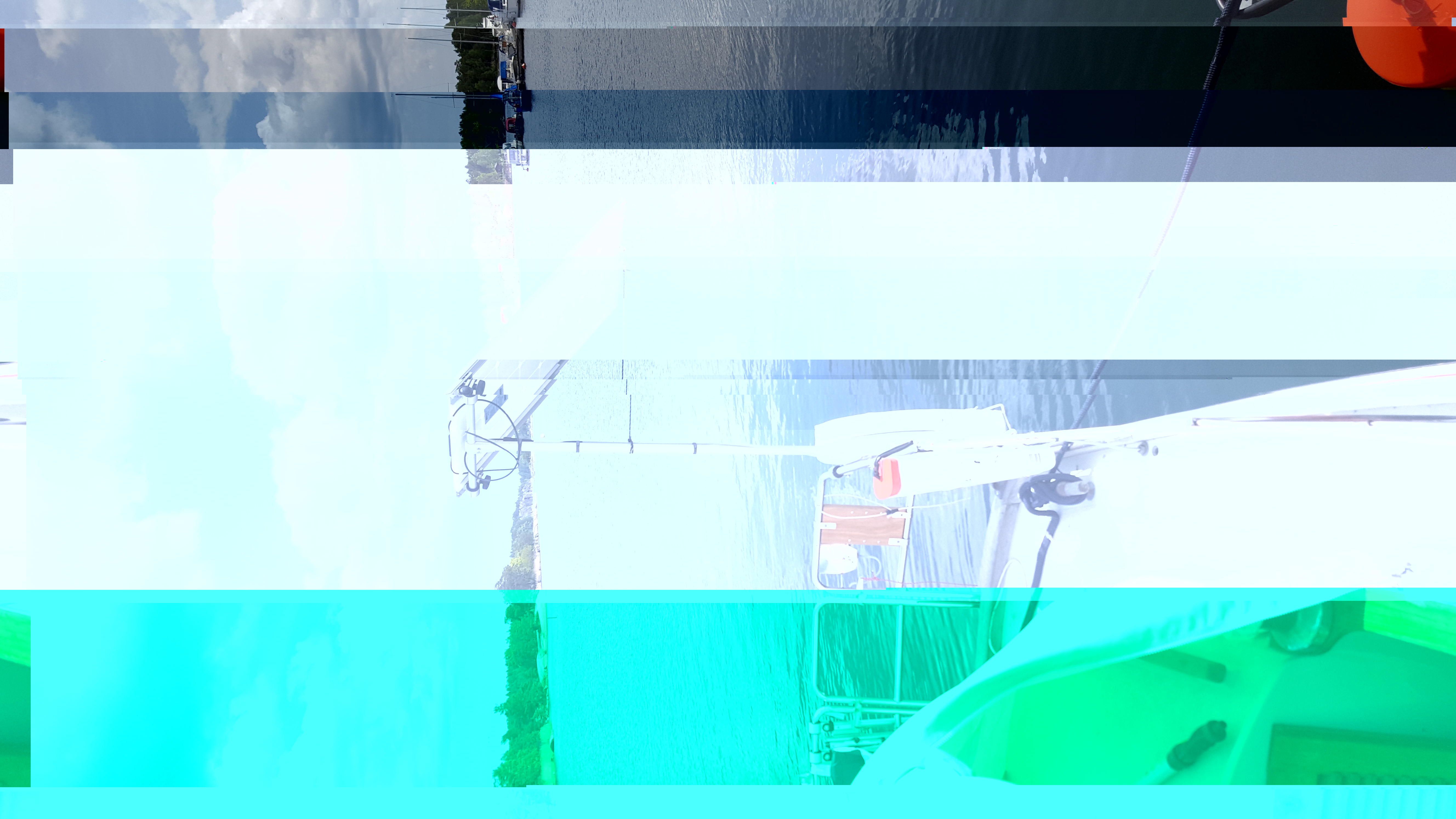

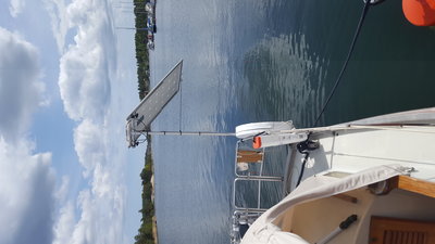

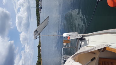

Inlägg av Fredrik » tor 07 okt 2021, 11:47
Vi har fortfarande fungerande el i båten, trots att både solpanelen och batterierna blivit sex år äldre. I år införskaffade jag dessutom en hopvikbar 50W panel som jag binder fast på bommen när vi ligger i hamn på semestern. Detta fungerade perfekt och vi hade inget behov av extra laddning på hela sommaren trots att det konstant laddas ipads och telefoner och kylskåpet gått på full fart.
