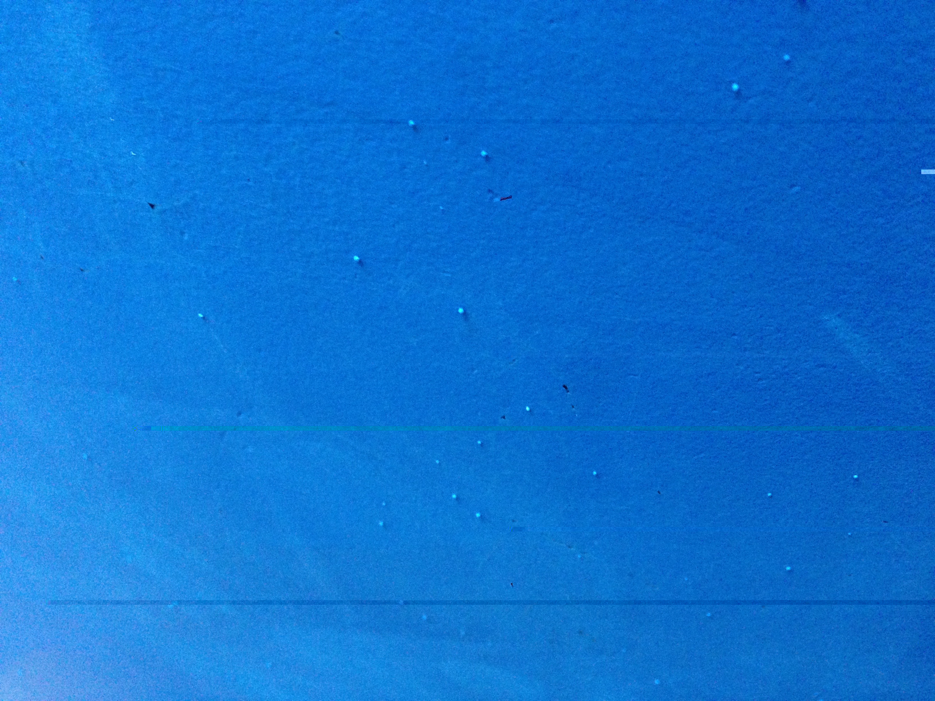

Det räcker med regn, hagel och snö om vartannat när man ska bottenmåla!
Jag råkade dessutom ut för något som inte hänt förut: Föroreningar i färgen (Lefant Nautica) i form av små hårda granuler i botten på burken. Trodde först det var grus som kommit blåsande. Märktes då och då när jag rollade, på vissa ställen blev det som ett grovt sandpapper :evil:
Lyckades undvika det värsta genom att fylla på mycket färg i tråget och inte doppa rollern helt. Jag fick sen gå över större delen av botten och efterslipa lätt med sandpapper 120, då lossande kornen lätt. Tror det är bindemedel som inte malts ordentligt vid tillverkningen.
På vissa ställen tvingas jag sen bättringsmåla efter slipningen. Som tur är har jag alltid en reservburk om det skulle hända något.... Hade köpt två burkar hos Hjertmans, den första av dem värst. (Burken jag hade kvar 3/4 av från 2015 var utan problem.)

Samma hände mig med Biltemas kopparoxidfärg
Irriterrande
