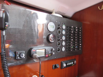

I min First 31.7 med sitt mycket franska elsystem ville jag ha bättre överblick och ville byta elcentral.
Mina krav var bättre överblick, mer flexibilitet, mindre vikt, mindre energiförbrukning. Jag hittade inget färdigt som passade, byggde därför en egen lätt kolfiberplatta som allt monterades på.
Alla brytare från Kjell & Co, automatsäkringar Biltema, USB uttag Biltema med bortpillrad lysdiod. USB uttagen kan jag styra med brytare då de drar lite energi annars. Skippade alla lysdioder då de faktiskt drar lite energi. Satte små klisterlappar, vit på ena sidan, röd på den andra, så det syns på brytarens läge vad som är av och på.
Det svåra var att hitta snygga vita texter på svart botten.
Efter en säsong har allt fungerat perfekt.
Därav tryck-knappen på min :)
