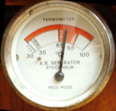

Haver varit med om det på min utombordare.
På inombordare har "bara" några vingar lossnat.
Påföljd att på fullt effektuttag visade tempen över bomull. Från mammas tvättmaskin 1955
