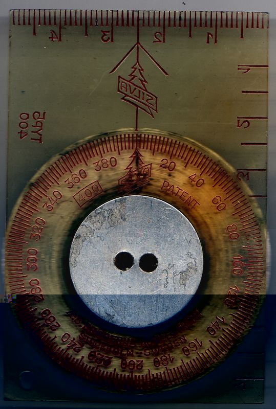

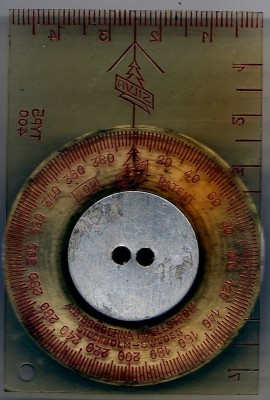

Inlägg av Lasse L » tis 04 nov 2014, 15:32
Min Bronspropeller är magnetisk!
Upptäckte det när jag med en magnet skulle märka ut vattenlinjen inne i båten.
En liten stark magnet tejpades fast på skrovet.
Orienteringskompass på insidan kunde "peka ut" den med 1 cm noggrannhet. 8)
400 graders
