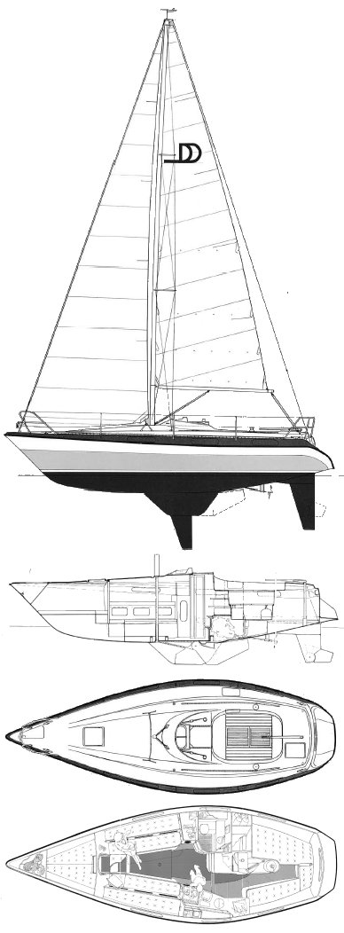

Jag har ju en rätt udda båt där även storskotet har en lite udda lösning. Den gör att det bli väldigt mycket linor på akterdäck och jag har nu beslutat att montera en vanlig skotskena i stället. Skotskenan kommer hamna i 45grader lutning vilket komplicerar montaget något(ingen leverantör säger att deras skenor klarar 45graders vinkel) En variant är att montera ett rör på båten och på röret montera skenan vinklad. Några andra förslag?,

Har aldrig lyckats lägga upp en bild tyvärr. Förstår att det är svårt att förstå hur jag menar. Skotskenan kommer att sitta på akterdäck, vinkeln mellan däcket och storskotet kommer bli 45grader beroenda av att skenan kommer akter om bommen. Vete tusan om det blev lättare att förstå :(

Det är en Windex 92. Placeringen är mycket bra, endast lösningen med linor ( lite som Laserjollen) är det som ska ersättas med skena. Ett vinklat fäste är det hela frågan gäller, frågan är bara hur? Bultarna som håller fästet bör gå vinkelrätt genom däck, medan bultarna som håller skenan i föstet bör gå vinkelrätt mot skenan. Kan någon enkelt förklara hur man lägger upp en bild för det har jag en.

Den tanken har slagit mig, men eftersom skenan är rak och inte böjd så räcker det inte med fästpunkter enbart i ändarna och på mitten så som själslående skenor ofta är monterade.

Peter, skenan ska sitta på akterdäck och skotningen ske från bommen. Så vill jag ha det även i fortsättningen. Det framgår inte av bilden hur skotningen går till, men skotet löper ut från bommen så sittbrunnen är heltvfri och ska så förbli. Aldrig mer än skena i sittbrunnen för mig efter att ha seglat med den lösningen båten är ritad för. Det är faktiskt min båt på bilden ser jag. Jag har provat ladda upp men får svaret att den är för stor och fattar inte hur jag gör den mindre.......sa jag att jag är ett pucko på datorer?

Inlägg av Spider » fre 10 okt 2014, 14:43
C__Data_Users_DefApps_AppData_INTERNETEXPLORER_Temp_Saved Images_windex_92_drawing.jpg
Privat med ny bild. Här syns det hur lutningen är på skotet. Det dom inte syns är att haländen kommer ut or bommen mitt över sittbrunnen, men det kvittar ju för montaget.
