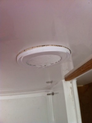

Hämtade ny båt från tyskt varv.
Upptäckte nu att runt båten och runt ventiler har silikonet "möglat"
Hur kan man rengöra det?
Se ex bild
BILD PÅ VENTIL

Jag skulle testa med utspädd Klorin, men akta textiler och annat, det bleker.

Ta bort !
Även om du lyckas rengöra så kommer möglet tillbaka.
Ta bort och ersätt med annat material.
( är det en ny bår så låter det som en reklamationssak)

Silikon som används i våtrum som mjukfog innehåller antimögel men effekten brukar klinga av efter tre fyra år, men där i duschen
finns hudrester och annat mums.
Så i din båt kan du försöka tvätta bort mekaniskt, om det inte hjälper ta bort lite material så du kan
lägga på nytt, kolla isf innan på nätet hur man gör, finns inte mycket som kladdar som ohärdat silikon.
Men eftersom båten är ny så fota alla ställen och avvakta säljarens reaktion, det är trots allt inte så det ska se ut....

gå till färgaffären och köp boracol. http://www.lavtox.se/

Boracol "dödar" möglet men tar inte bort missfärgningen.

Silikon ska inte finnas i båtar det möglar alltid för eller senare ta bort ersätt med annat ny båt =reklamation
