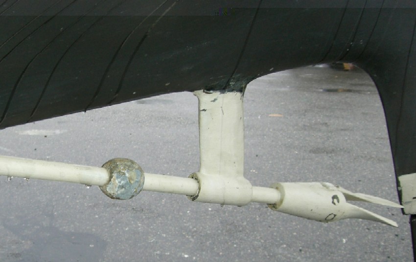

En avzinkande eller en i övrigt sämre gulmetallegering än t.ex. NiBrAl skadas eller korroderar i havsvatten (utan zinkanod) utan att den är i kontakt med någon annan metall, och har alltså ingen annan galvanisk potential att ha skillnad till. Denna typ av korrosion är inte orsakad av galvanism.Göran W skrev:
Alla som jag har talat med (utom Seawolf) hävdar att det är just avståndet i spänningskedjan som är avgörande för om propellern korroderar eller ej. Vad man än läser - och det finns mycket skrivet i saken - så bekräftas detta: Om avståndet i spänningskedjan är för stort måste en zinkanod monteras för att skydda propellern.
Den som är seriös och nyfiken kan själv göra det enkla försöket att ta t.ex. ett propellerblad och lägga i en hink med saltvatten så en del sticker upp, och att sänka ned något annat metallföremål i samma hink (så någon del av det är ovanför vattnet) utan att de två föremålen kommer i elektrisk kontakt med varandra. Då kan man med en multimeter mäta hur många volt det skiljer mellan de två föremålen. Man kan t.ex. som andra föremålet välja propellerns syrafasta bladaxel eller ett typiskt mässingsgånjärn (avzinkande gulmetall) från byggvarumarknaden eller liknande. På detta sätt syns skillnaden mellan tro och vetande.
