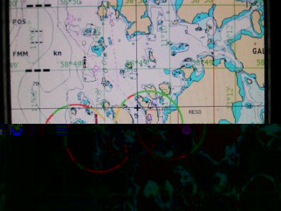

Det två öarna - för stora för att kallas skär - döljs fortfarande på min lästplatta om man inte skalar in så mycket att man inte ser nästa sjömärke. Det är tre år sen jag upptäckte det och lika många uppdateringar av korten.
Men vad katten spelar ett par öar som täcker ca 150x100 meter för roll.

När jag tittar på de två skären utanför Resö, som toaen visar på MG, på min 5" HDS ser jag skären för alla zoom-nivåer intill dess att plottern meddelar (vid utzoomning) att nu går det inte längre utan döljer all information. Intill dess syns skären som en blå pixel. På bilden finns den strax under hårkorset. Samma gäller grundet utanför Dyviksudd som shipraiser nämner på MG. Det syns en blå pixel innan plottern går i en annan mode och döljer all djupinformation.
Är det skillnad på mjukvara? Min plotter och kort är flera år gamla (köptes när HDS började säljas).

Navionics har som jeg mnge av dere har fått med seg lansert helt nye kart. Det er fortsatt mange ting som vi jobber med, deriblant bedre integrasjon av Hydrographica (rendyrking av data slik at det ikke blir dobbel informasjon) og som flere nevner her, visning av prikker / Navigasjonsmerker. Her har vi blitt bedre enn vi var, men det er fortsatt rom for forbedring.
Når det gjelder blå områder/sikkerhetskonturer og dybde angivelser så har vi nå endret alle innstillinger. vedr øyer som det refereres til her, jeg er usikker på om jeg har riktige øyer med i bildene her, men bekreft gjerne om de er med på bildene her.
Hvis de vises her, men ikke vises på ditt kart må du sjekke om du kun har oppdatert appen, eller om du også har oppdatert kartene. Hvis du ser feil. Send meg gjerne en epost med posisjon, hva som er feil og helst et skjermbilde.
