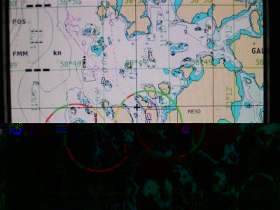

När jag tittar på de två skären utanför Resö, som toaen visar på MG, på min 5" HDS ser jag skären för alla zoom-nivåer intill dess att plottern meddelar (vid utzoomning) att nu går det inte längre utan döljer all information. Intill dess syns skären som en blå pixel. På bilden finns den strax under hårkorset. Samma gäller grundet utanför Dyviksudd som shipraiser nämner på MG. Det syns en blå pixel innan plottern går i en annan mode och döljer all djupinformation.
Är det skillnad på mjukvara? Min plotter och kort är flera år gamla (köptes när HDS började säljas).
